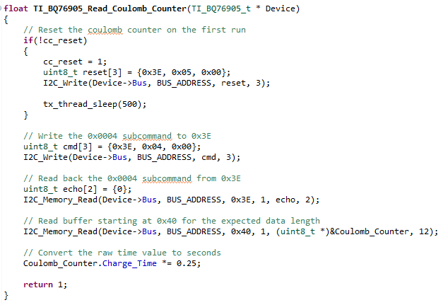

我正在使用这款 BQ76905 器件来读取 2 节磷酸铁锂电池包的电压、外部温度和库仑计、因此我一直在编写我自己的驱动程序代码来执行该操作。 我刚才查看了为该设备提供的示例驱动程序代码、但我确实有一个相关问题:为什么没有关于如何读取可用作参考的库仑计 (PASSQ) 的示例代码? 我看到的只是定义了几个变量、用于读取库仑计 (PASSQLSB、PASSQMSB、PASSQTIME)、但我没有看到 PASSQ 寄存器在示例驱动程序中的任何位置 (BQ7690x_functions.c) 被读取。 如果您的团队实际上编写了任何示例代码、如何读取 PASSQ 寄存器、我可以在哪里找到它?

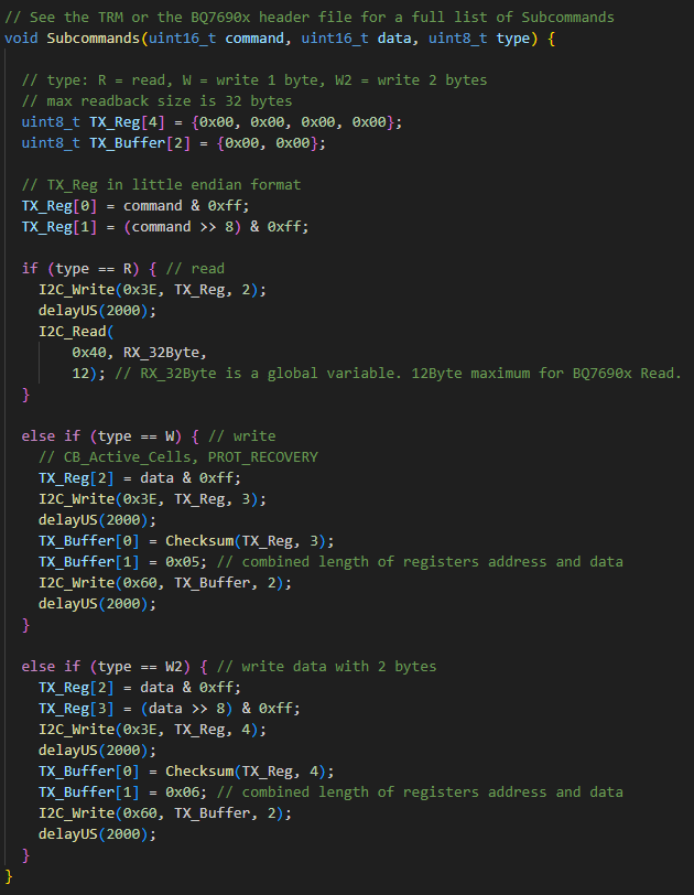

    如果代码不在驱动程序中、则可能不存在。 我无法回答您查找的功能为何不存在的问题、因为我在编写驱动程序时不在团队中。
    但是、您应该能够使用 PASSQ 调用子命令函数(在头文件中定义)来读取数据。

    嗯、如果我向您发送 BQ76905 器件的驱动程序代码、您能否验证我是否正确读取了库仑计? 因为我目前遇到库仑计数器读数的问题、我得到的都是无稽之谈、如果我首先与您的团队核实以确保 我的驱动程序代码正确无误、那将会很好。

    Jeffrey 您好:
    似乎代码遵循一般流程来正确读取子命令。  但是、我不知道每个功能是如何工作的。
    如果您使用 TI 提供的驱动程序和子命令函数、那么您是否能够获取无稽之谈之外的数据?

    就像我之前说的、TI 驱动程序没有可以使用的 PASSQ 子命令示例代码。 否则、到目前为止我会尝试一下。
    Jeffrey 您好:
    有一个子命令函数可在驱动程序中调用子命令:
    根据我对该驱动程序的理解、您可以在另一个函数中调用该函数来读取库仑计并返回值 RX_32byte。

    好的、我先尝试使用子命令函数、然后读取库仑计。 一旦我有机会、我就会告诉您它是否有效。
