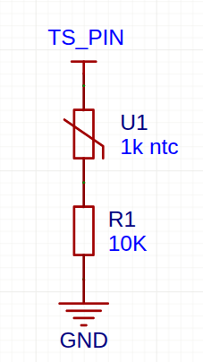

我正在使用 BQ76907 IC、目前在使用外部 NTC 热敏电阻从 TS 引脚读取温度时遇到了问题。
设置详细信息:
  • IC:BQ76907
  • 热敏电阻:1K NTC
  • TS 引脚配置为热敏电阻模式(启用内部~20k 上拉电阻)
  • 读取 TS1 温度寄存器
问题:
我无法获得准确或稳定的温度读数。 值显示不正确或超出预期范围。
我的理解:

由于 TS 引脚在热敏电阻模式下使用一个连接至 1.8V 的内部~20k 上拉电阻器、因此我假设测量是比例式的、并使用以下方法计算电阻和温度。

我的问题:
  1. TS1Temperature 寄存器是否提供原始 ADC 计数或已转换的温度?
  2. 使用 (5/3)/32768 的缩放是否适用于 TS 测量?
  3. 内部 20k 上拉电阻是否需要校准或校正?
  4. PowerConfig 或 TS 设置中是否需要任何特定配置?
我怀疑:
  • TS 寄存器格式解释不正确、或
  • 热敏电阻值和内部上拉电阻之间不匹配
您能否介绍从 TS 引脚读取外部热敏电阻温度的正确方法?
Yash
    您好 Yash、
    1. 该值为 ADC 计数中的 I2(2 字节整数)格式。  整数值采用二进制补码格式以小端字节序的顺序存储为 1 字节、2 字节或 4 字节值。
    2. 是的。
    3. 编号
    4. 您可以选择校准 TS 偏移
    Michael
