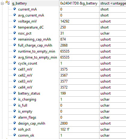

目前正在使用由 BQ25798、TPS25751 和 BQ40Z50 组成的充电解决方案。
我们已委托电池制造商使用 BQ40Z50 进行 4S 配置定制电池组。 电池包规格为 14.4V / 3000mA、设计的最大充电电流为 1.5C。
在调试过程中、我们发现电池无法充电。 TPS25751 显示 BAT 引脚上无输出、而 BQ40Z50 指示其处于“充电“状态、但没有实际电流。
请查找随附的充电电路原理图和软件配置文档。 如果您能查看他们以发现硬件设计或软件参数中的任何潜在问题、我们将123.png不胜感激。page11-Battery Charger.pdfType-C PD config.pdf

    您好、Piero、
    我对您的情况的理解是...:
    • 没有电流流过 FG 的检测电阻器
    • 电量监测计无法导通 CHG FET。
    • BAT 引脚悬空?
    需要检查的一些事项是...:
    • BAT 引脚上的电量监测计电压读数。
    • 电量监测计还将报告 PACK 引脚上的电压。
    • 此外、请检查 VDD 引脚电压是否至少与 BAT 引脚匹配(DSG FET 上的体二极管应使电压流经 BAT 引脚)。
    电量监测计将用 ChargeVoltage () 报告预期的充电器电压、因此您可以检查 PACK 是否具有开启 CHG 引脚的最小电压。
    如果您无法确定并需要进一步帮助、请提供 BQStudio 数据日志。
