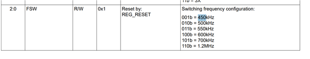

您好、
BQ25690 可以独立工作、无需 IIC 控制。 独立工作时的默认开关频率是多少? 数据表中并未提及该问题。
    您好 Bing、
    默认 Fsw 为 450kHz。
    Jeff
