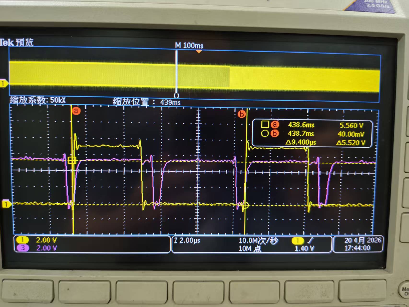

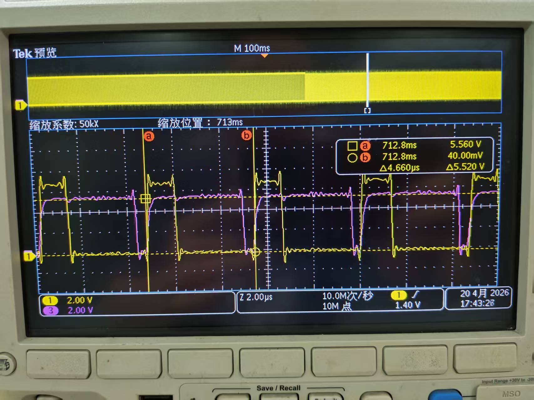

为什么 12V 输入 12V 降压/升压模式输出在低负载下的开关频率约为 220K;在重负载下开关频率会减半。
通道 1 是上部管的驱动电压;通道 3 是 SYNC 信号
    您好 Gabriel、
    同步时钟是否高于 RT 电阻器设置的时钟?
    您通过 RT 设置了什么频率? 您在这里使用了什么电阻器?
     Stefan
