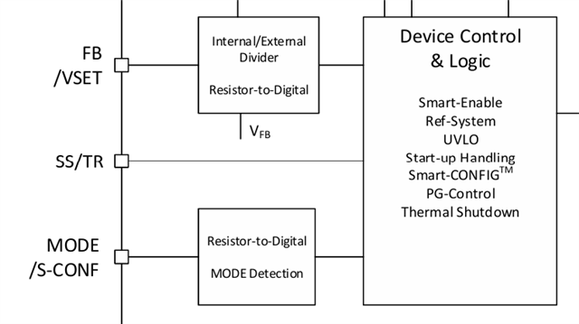

TPS62903。 当器件处于关断模式(Vin - 0V、EN =下拉电阻)时、输出放电默认是否激活?

    输出放电功能取决于放置在 MODE/S-CONF 引脚上的电阻器。 这是相同的表

    无论 Ven 或 Vin 是否可用、都会设置此配置?
    您好、Jack、
    正确。 这只是我们在 MODE/S-CONF 引脚上选择的电阻的函数。
