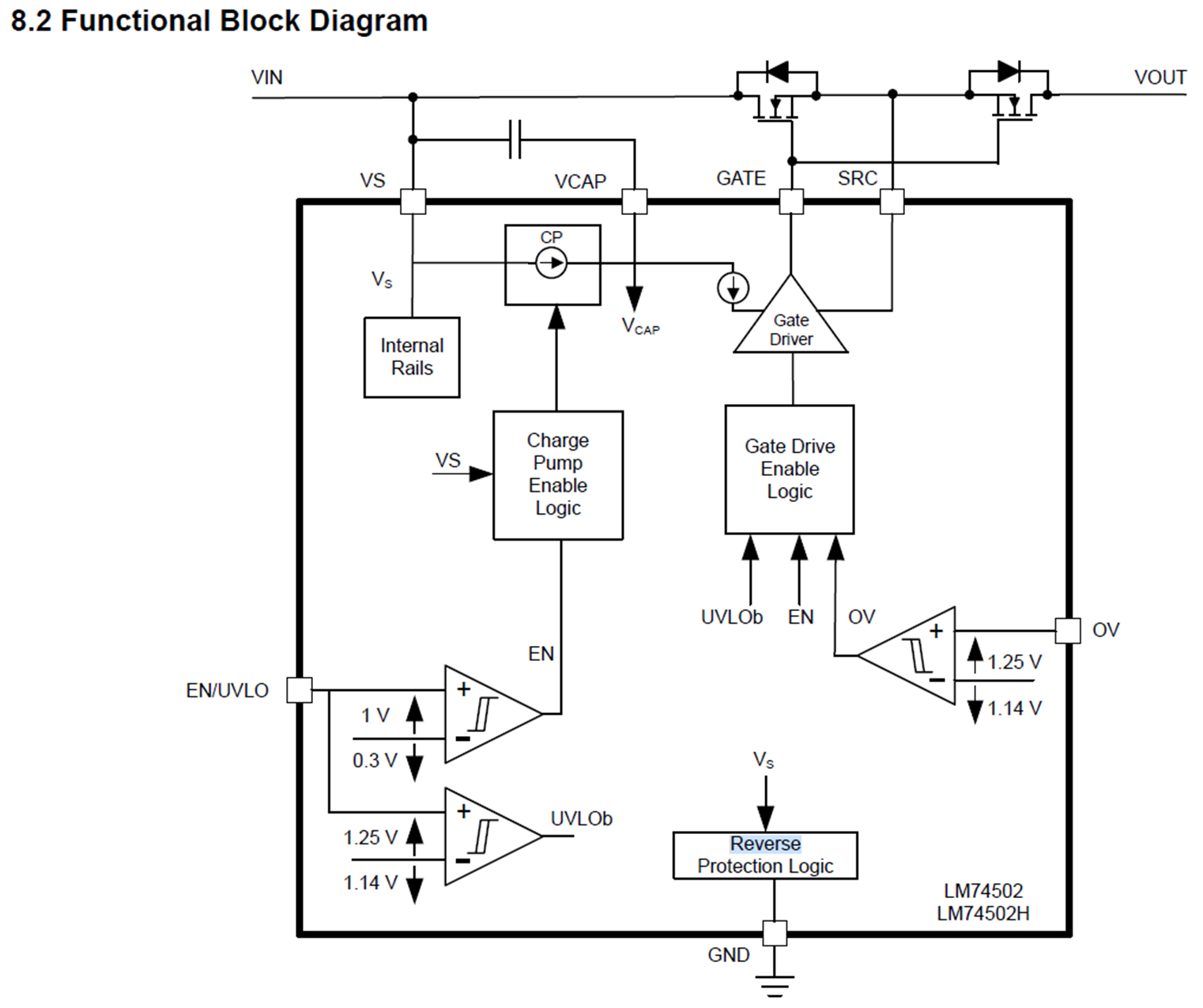

客户对 LM74502-Q1 反极性保护功能我有两个问题:
在该器件中、我假设反极性保护是根据方框图中 VS 引脚的电压监控来完成的。 这是正确的吗?
2.反极性保护的 Vs 电压阈值(最小值/典型值/最大值)是多少?
谢谢您、
Muwei Zheng
    尊敬的 Muwei:
    一旦 VS 降至 VS_PORR_FALLING 以下、器件就会关闭。
    一旦器件关闭、下游负载就会受到保护、不会因 FET 而受到反向电压的影响。
    因此、您要查找的值是 VS_PORR_F
    Shiven Dhir
