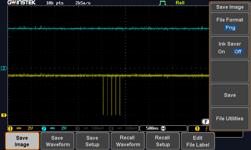

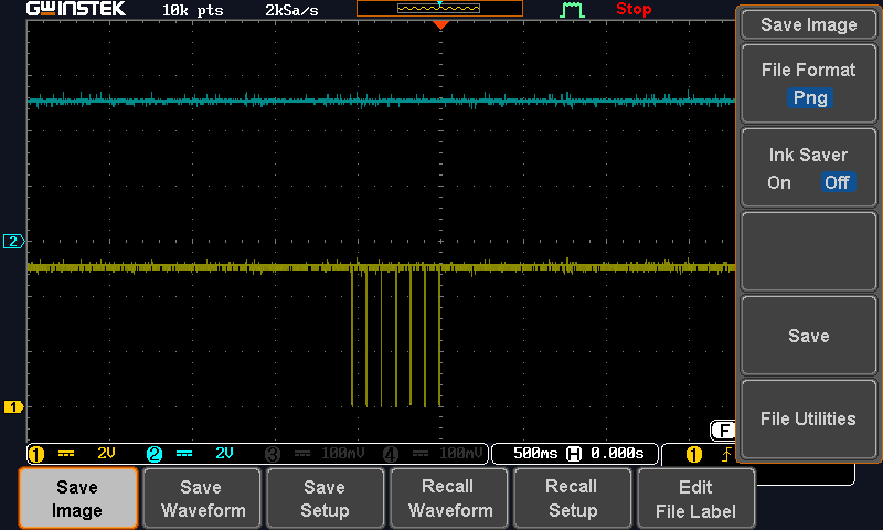

我们目前正在使用 TPS65381AQ1 PMIC 开发执行器系统。 在启动和‑测试期间、我们观察到三个硬件样片的复位行为不一致、尽管原理图、BOM 和软件是相同的。
测试条件:
  • PMIC:TPS65381AQ1
  • 测试的复位类型:
  • 硬件复位(RESET 引脚)
  • 软件复位
  • 睡眠/唤醒运行:基于 CAN‑的控制
  • 工作条件:标称电压、室温
通过样本观察到的行为
样本 1–
硬件复位和软件复位都会导致多次复位。
睡眠和唤醒功能按预期工作。
a. 控制关闭失败 观察到:点火计数器未正确更新、导致不正确的关闭行为。 此问题在此电路板上始终可重现。
示例 2–
硬件和软件复位只会导致单个复位事件。
供电
VCC 不断电
PMIC 保持通电状态
睡眠和唤醒功能的行为符合预期。
发现点火计数器问题。
示例 3–
硬件和软件复位都会导致单个复位事件。
睡眠和唤醒功能的行为符合预期。
VCC 不断电
PMIC 保持通电状态
主要问题
尽管设计和软件相同、但不同电路板的复位行为有所不同、特别是:
仅在 Sample1 上观察到多个复位
TI 支持申请
我们感谢 TI 在以下方面提供支持:
  • 触发单个硬件或软件复位时、TPS65381A‑Q1 上发生多个复位事件的潜在原因。
  • 阐明在某些 PMIC 配置或故障条件下、VCC 在复位期间保持活动状态是预期行为。
  • PMIC 寄存器、计数器或状态标志指南、可以解释一个样本的点火计数器未正确更新。
  • 用于隔离该问题的建议调试步骤或测量。
  • 与复位或关断功能相关的任何已知行为或配置灵敏度。
