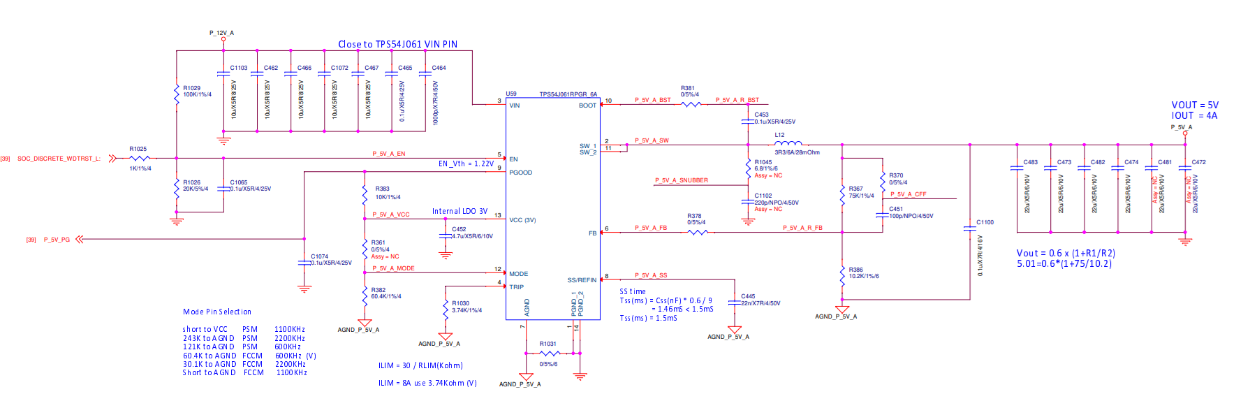

[参考译文] TPS54J061:原理图审阅
Guru**** 2874030 points
https://e2e.ti.com/support/power-management-group/power-management/f/power-management-forum/1638642/tps54j061-schematic-review
器件型号: TPS54J061
您好、
您是否要查看下面的原理图? 谢谢!
Jeff
    Jeff、
    这个原理图看起来很好。 如果有、请将 Cff 凸点设置为 150pF。
    Carson
    尊敬的 Carson:
    明白了、谢谢!
    Jeff
    Jeff 没问题。
