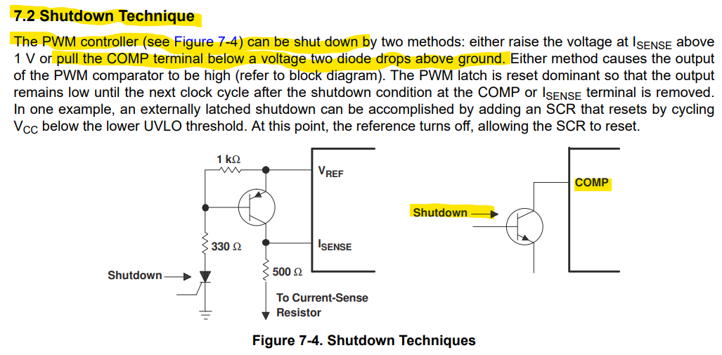

我的客户在其应用中使用 TL2845BDR-8。
它们将 COMP 端子拉至低于接地以上的两个二极管压降、从而由外部 NPN 导通关断 他们参考了 7.2 关断技术。
他们对将 COMP 插入 GND 的关断技术有疑问。
Q1:COMP 引脚是否可以直接降至 0V?
Q2:如果没有问题,是否有电流限制? 此外、有多少电流会流过?
问题 3:如果出现问题、他们认为有必要串联一个电阻器、但有多大的电阻是合适的?
    在这种情况下、当前值是多少?

    尊敬的 Koshi:
    Q1:可以将 COMP 引脚直接降至 0V 吗?
    是的、可以这样做。
    Q2:如果没有问题、是否有电流限制? 另外、将流过多少电流?
    不存在电流限制。 如果 COMP 引脚被拉至两个内部二极管压降以下、则没有电流流动、因为 二极管将反向偏置。 相反、标记为“R"的“的电阻器会将 PWM 比较器的反相输入下拉至接地、并禁用 控制器的输出。
    q3:如果有问题、他们认为有必要串联一个电阻、但有多大的电阻是合适的?
        在这种情况下、当前值是多少?
    无需电阻器。

    约翰·桑:
    客户理解数据表“7.2 关断技术“中所述的“两个二极管“表示这两个内部二极管。
    事实证明、二极管反向偏置、没有电流从该二极管流出。
    但是、COMP 引脚也是被称为“误差放大器“的运算放大器的输出。
    如果这是如图所示的运算放大器、则通常不需要对其输出进行短路。
    在本例中、运算放大器的最大输出电流是多少?
    (包括短路期间出现浪涌电流时的最大电流)
    他们认为、该信息对于展示短接 COMP 引脚的晶体管设计基础是必要的。
    如果你能尽可能多地教导他们,他们会很感激。

    尊敬的 Koshi:
    他们的请求得到理解。 遗憾的是、内部 误差放大器没有源电流 I-V 曲线。 我们可以推测短路电流在 3mA 到 10mA 的范围内。  这 是我们目前能够提供的所有信息。
