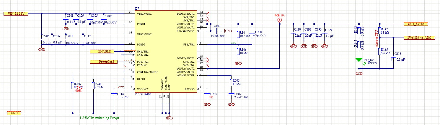

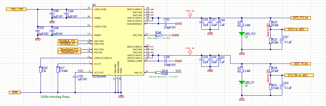

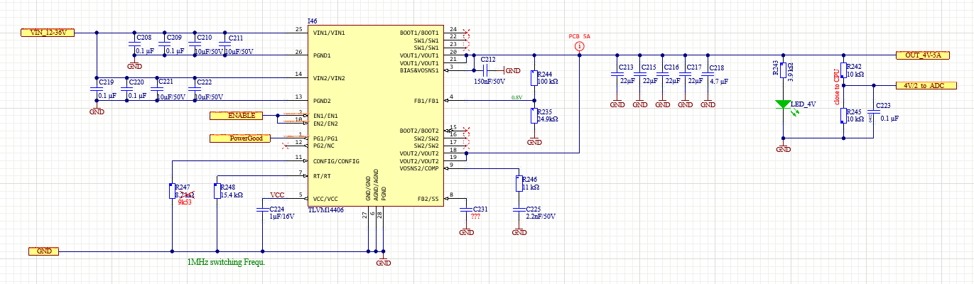

我谨请求对我的三种应用(使用 TLVM14406)进行设计审查。
我将其用作:
  • 双路 3.3V/5V、最大 3A
  • 单个 4V、最大 5A
  • 单路 8V、最大 5A
标称输入电压为 24V
对于双通道运行 (3.3V/5V)、我使用了产品指南中推荐的设计。
但是、对于单个操作、某些零部件的尺寸标注对我来说并不完全清楚。 我在数据表中根本找不到的是的大小 SS 的电容器(引脚 8)
我还阅读了 TPSM64406 WebBench 设计器的参考、但它仅适用于双运行、而不适用于单运行。
您能查看我的原理图和/或提出改进建议吗?
双路 3.3/5V、最大 3A
单个 4V 最大 5A
单路 8V 最大 5A
提前感谢您!
Bernhard

    以下是对原理图的注释:(在输出和输入电容器中考虑 50%的降额)
    I46]
    1) 您 需要将 Rcomp (R205) 更改为 5k Ω 才能获得 60 度以上的相位裕度。 在电流为 11k Ω Rcomp 时、PM 为~44 度、由快速入门计算器给出。
    2) 对于 SS 引脚、您可以在其中添加软启动电容器、以根据 QuickStart 计算器设置器件的软启动时间。

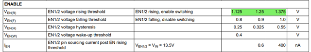

    3) 由于您在外部启用器件、因此请注意信号高电平超过器件的上升阈值。
    4) 如果器件的输入轨没有任何阻尼、请考虑使用高 ESR 电解电容器、该电容器将抑制输入侧、并避免 Vin 过冲超过器件的绝对最大值。
    连接适用于 I46 的快速入门计算器:
    e2e.ti.com/.../2364.TPSM6440x_5F00_Quickstart_5F00_Tool_5F00_I46.xlsm
    I27]
    1) RFBT (R144) 应为 90k Ω 而不是 40.2k Ω、否则 Vout 不会设置为 8V。
    连接适用于 I27 的快速入门计算器:
    e2e.ti.com/.../2364.TPSM6440x_5F00_Quickstart_5F00_Tool_5F00_I27.xlsm
    I45]
    1) 使用的输出电容器不应降额太大。 请注意、每个相位上的降额电容为~40uF、因此在任何情况下、相位裕度都不会低于 45 度。
    2) 在这里也需要注意启用阈值。
    3) 建议在输入侧使用电解电容器进行阻尼。
    连接适用于 I45 的 QuickStart 计算器:
    e2e.ti.com/.../2364.TPSM6440x_5F00_Quickstart_5F00_Tool_5F00_I45.xlsm
    您也可以针对 5V 输出修改该相同的计算器。
    在所有 3 种情况下、原理图的其余部分看起来都很好。
    谢谢。此致、
    南迪。

    关于使能引脚和 CIN 大容量电容器:
    我已经在设计块之外实现了这些功能(其他项目的可重用块)。
    • 使能引脚直接连接至 VIN。
    • 对于两种设计 (8V + 4V )、我计划使用一个公共 100 µF 电解电容器。
      此外  、对于双路 3.3V/5V 设计、我计划使用一个 100 µF 电解电容器。
    非常感谢
    Bernhard
    您好 Bernhard、
    如果使能引脚连接到器件的 Vin、则不会出现问题。
    电解电容器的选择看起来也不错。
