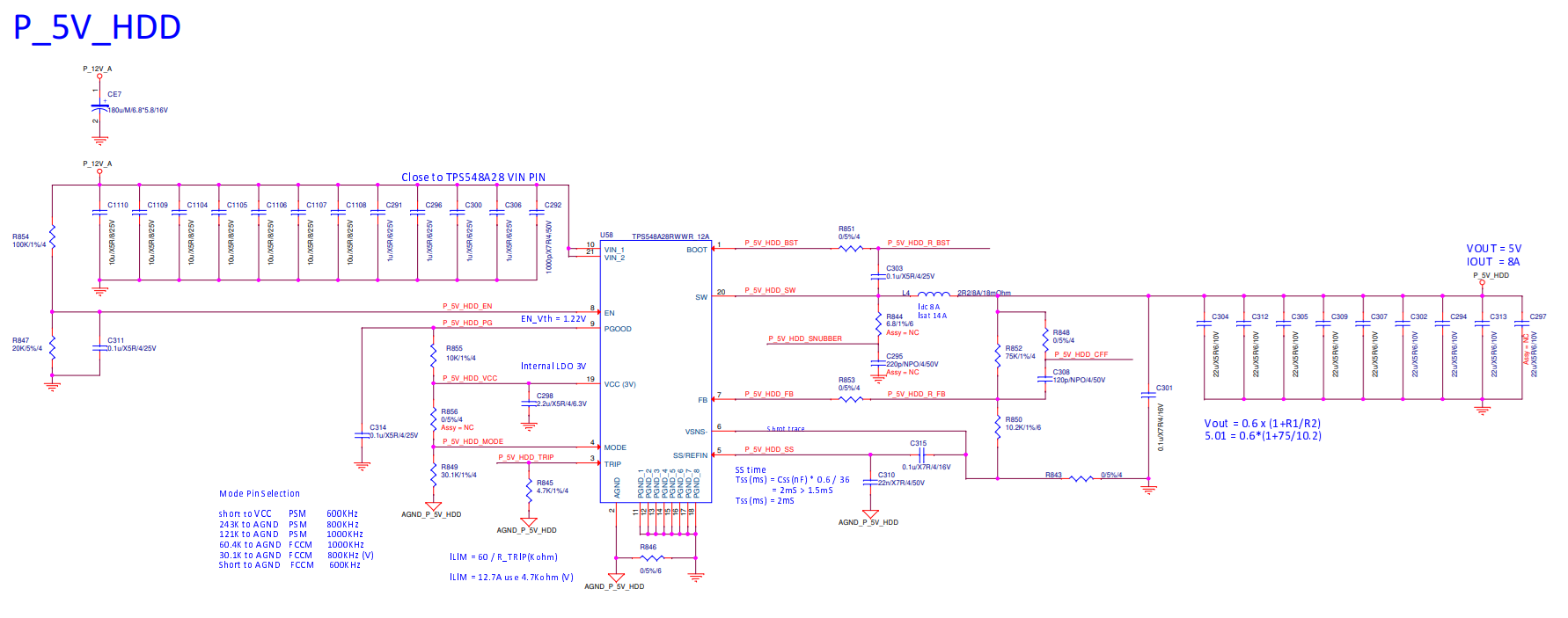

您好、
您是否要查看下面的原理图? Thnaks!
Jeff
    Jeff、
    请移除 C310、因为 TI 设计不需要它、这可能会导致问题。
    我将 Cff 凸点调整为 180pF。
    否则、看起来很好。
    Carson
    尊敬的 Carson:
    明白了、谢谢!
    Jeff
