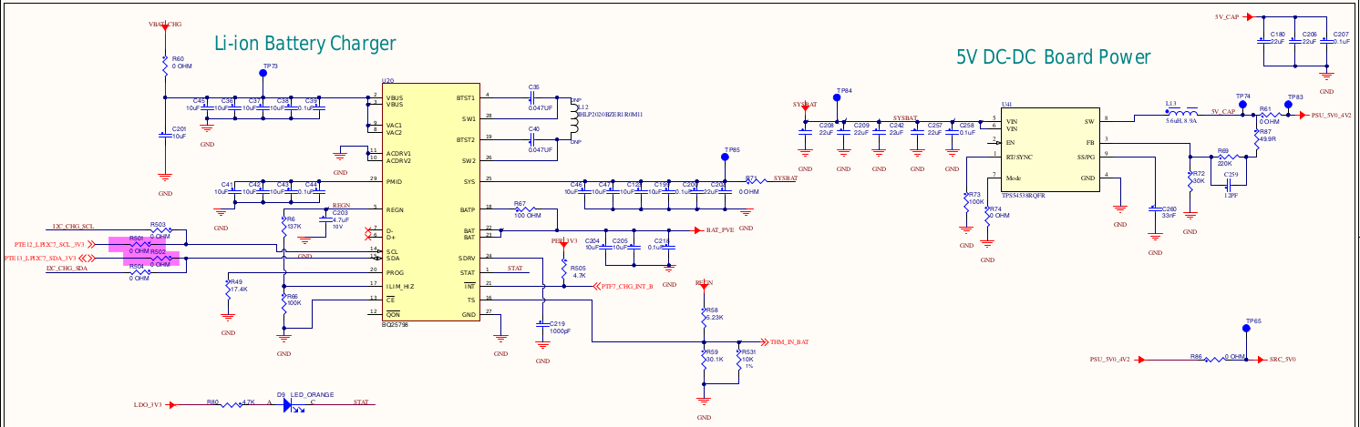

我们将在后续或附件中提供相关原理图、以供参考。

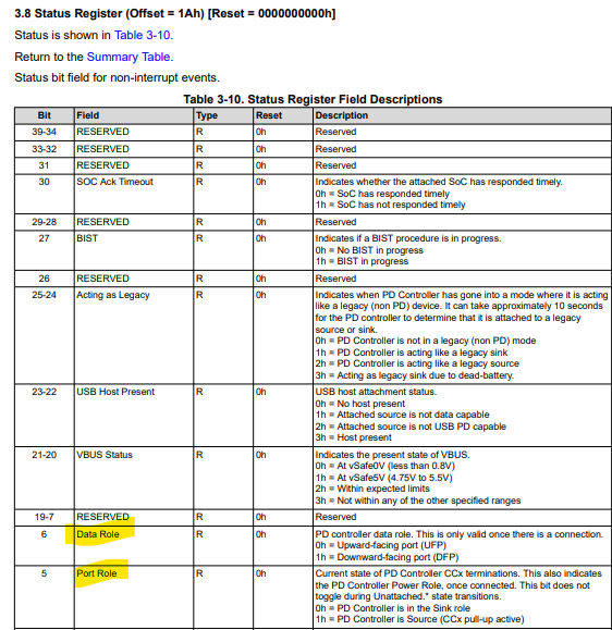

    2. I2C 接口
    3. GPIO/外部指示

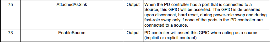

      • GPIO 引脚具有映射的事件、定义了可以使 GPIO 生效的事件类型。   有关可用的 GPIO 事件、请参阅 TRM 的第 81 页和第 82 页。 有关确定电源角色的信息、请参阅以下屏幕截图:

        • 利用中断事件:  有关更多中断事件、请参阅 TRM 中的选项卡 3-7
        • 利用 GPIO 事件:  对于电源角色、请利用响应 3 中共享的 GPIO 事件。
        • 通过 I2C 轮询状态寄存器 (1A):  见上文答复 2 提供的屏幕截图。
