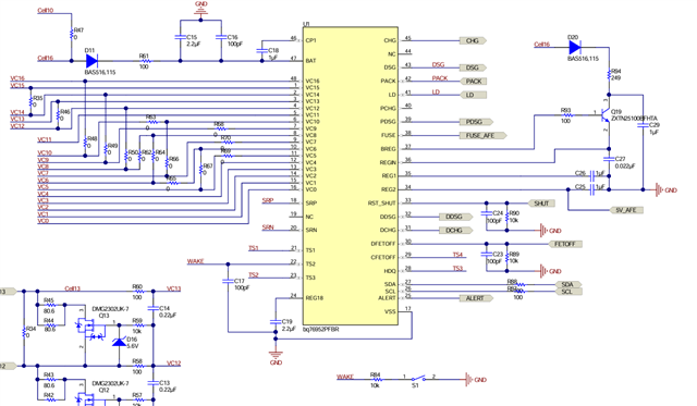

  我正在将 BQ7695204 与 STM32F030R8Tx(Nucleo-F030R8 板)搭配使用、但我面临一个令人沮丧的问题。 BMS 不响应通过 SPI 进行的任何寄存器写入。我正确连接了 4 节锂离子电池 (VC1、VC2、VC3、VC4 和 VC5–VC16 短接至 VC4)。 SPI 连接与 SLUC701 示例中完全相同:PB3-SCLK、PB5-MOSI、PB4-MISO、PB6-CS、具有共同接地。我尝试了三种不同的 SPI 方法。 其中包括 SLUC701 的官方 SPI 代码示例。 我还禁用了保护并为 4 节电芯设置了正确的 VCellMode。 尽管如此、每个寄存器 I 写入(PowerConfig、REG12Config、VCellMode,保护阈值等)都会回读为 0x0000。
  即使是 Cell 1 Voltage (0x14) 和 Control Status (0x00) 等直接命令也会返回零。 我根本无法获得任何电芯电压读数。 是什么导致 BQ7695204 完全忽略 SPI 写入?非常感谢任何帮助或建议。 代码如下:main.c

    请建议如果以下任何连接可以改善或错误、我在大多数与 SPI com 相关的 TI 问题中搜索了该问题、但找不到任何符合我的用例的问题。
    VC0:第一个电芯
    VC1:第二个电芯
    VC2 至 VC15 短接并连接至第三个电芯
    VC16:第四个电芯
    SRP&SRN:有分流电阻器 b/w 引脚 18 和 20
    TS1、TS2 和 TS3 处于开路状态(在确认 MVP 之前禁用所有保护)
    REG18 连接电容器、然后连接 GND
    ALERT >微控制器
    SPI pins (26、27、28、29)>微控制器
    DFETOFF >微控制器
    DDSG 和 DCHG 保持开路
    RST_SHUT > 微控制器
    REG2 为开路
    REG1 连接到 CAP、然后接地
    REGIN 连接到微控制器的 5V 引脚
    Breg 与 REGIN 短接
    引脚 38 至 40 开路
    LD & PACK 连接到 PACK+
    DSG 和 CHG 连接到高侧 MOSFET
    46 和 47 相应地连接到 TIDA-010208
    您好、Satya、
    您能否发送原理图? 此联系与我有关:

    VC0 应是第一个电芯的负极端子、VC1 应是第一个电芯连接。 这可能与我解释它的方式不同。 我认为这不会导致通信问题。
    我认为最有可能是器件未通过 CRC 测试。 您能否提供通信事务的示波器图像? BQStudio 的通信是否正常工作?

    抱歉、在编写连接时出错。 VC0 引脚连接到 VC1 的负极端子。 我仅遵循了参考设计中的连接

    感谢您的帮助。 我接收的是 MISO 数据、如附件所示、现在可以看到连接的电芯的电压读数。
    您能否解释一下 REG1 电压在哪种情况下达到 10V? 它与 REGIN 相匹配。 将电池包连接到 AFE 时、REG1 正常启动、但一段时间后升至 10V。 REG18 为 0.18V、TS2 为 2.3V。 作为临时修复、我尝试通过将 TS2 接地来唤醒 AFE、但会出现相同的行为。
    您好、Satya、
    REG1 电压不应达到 10V。 REGIN 电压也不应达到 10V。 REGIN 引脚上的绝对最大额定值为比 VSS 高 6V:
    这可能会损坏 REGIN 引脚并将 REG1 短接至 REGIN。
    Michael
