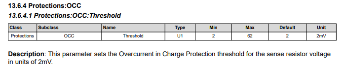

我们希望将电池过流充电保护设置为 2、根据 TRM、这应该可以实现:
但是、当我尝试在 BQ Studio 中输入 2 时、会出现错误“值超出为参数定义的最小值“。
这意味着 AFE 无法满足规格要求。 您能否验证实际最小值为 4 的值、或者 AFE 是否将与 2 配合使用、但 BQ Studio 具有错误的最小值? 如果可以将设置设为 2、将对我们有很大帮助。

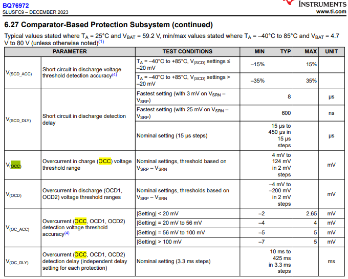

    您好 Robert:
    根据数据表、OCC 最小值为 4mV。 设置 4mV 是否允许您设置阈值?
    Michael
    您好、Michael:
    是的、可以是 4mV。 但现在我看着它、我对 TRM 的解释是错误的。 因为 TRM 规定 2 为设置值、会转换为 4mV、这是我可以设置的值、并在数据表中指定。
    尽管我们需要更精确的设置、但目前在当前的 BQ76972 芯片中、我们无法做到这一点。 这需要更改 ROM 或硬件。
