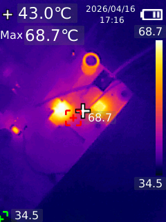

    我们使用相同的输入电压 (18V) 测试了另一个电路板(目前为第 4 个)。 在电源上电后、我们观察到电流立即流过连接到 HDRV1 和 LDRV1 线路的 MOSFET (Q10 和 Q12)、从而导致短路。 即使其栅极未连接到各自的驱动器信号、也会发生这种情况。
    请参阅随附的图像:
    如果 FET 发热、FET 栅极电阻器为 DNP
    Noel
    尊敬的 Noel:
    请勿使用具有悬空栅极的 MOSFET(未安装栅极电阻器)。
    栅极电荷没有定义,并且通常 — 由于寄生电容,栅极会进入充电状态,从而导致导通状态,如果一个桥臂中的两个 MOSFET 都是如此、则会导致关断状态。
    然后、即使 MOSFET 或其他元件损坏也可能在很短的时间内发生。
    (如果您想禁用 MOSFET(移除栅极电阻器),还需要将栅极连接到源极)
     Stefan
    嗨、Stefan、
    我忘记提到这一点、但是的、在所有带有未填充栅极电阻器的 FET 上、我们都将 FET 栅极短接至源极。
    现在我将对 FET 进行拆焊并进行测试、但是否存在任何其他可能导致击穿的问题?
    Noel
    尊敬的 Noel:
    在这种情况下、一个或两个 MOSFET 似乎损坏。 如果栅极连接到 Source、则 MOSFET 需要具有高阻抗。

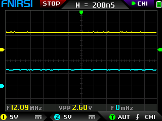

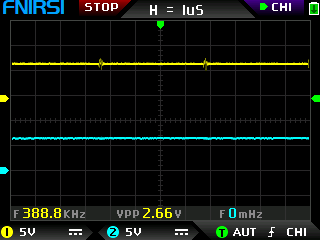

    您好、Stefan:
    备用电路板上的升压配置测试已根据要求完成、VIN 设置为 18V
    对于以下信号、在 200ns/div 和 1µs / div 时间标度下捕获了波形:
    • SW1 和 SW2 (5V/div)
    • LDRV1 和 HDRV1 (5V/div)
    • LDRV2 和 HDRV2 (5V/div)
    • BOOT1 和 BOOT2 (5V/div)
    此外、还记录了以下测量值:
    • COMP 和 SS (1V/div、1ms/div)
    • VIN 和 VOUT (5V/div、1ms/div)
    所有测量均在升压配置下进行、输入电压为 18V
    我们分别捕获了每个信号的示波器屏幕截图。 文件名指示每个捕获所用的相应信号和时分。
    现在没有差分探头、因此我们获取的示波器读数是单个节点的读数。
    e2e.ti.com/.../Test-4_5F00_Boost-Leg_2800_17_2D00_04_2D00_2026_2900_.zip
    [报价 userid=“2573" url="“ url="~“~/support/power-management-group/power-management/f/power-management-forum/1632914/lm5176-startup-issue/6312674 ]我建议使用函数发生器通过手动触发器仅向 EN/UVLO 引脚发送短高电平脉冲(例如 5ms 至 10ms)。
    然后、您可以进行设置、例如、连接探头、调整输入电压和负载条件、然后向控制器发送手动短触发脉冲以仅在该短时间内通电。 这可以防止立即损坏
    我们将尝试此操作并更新您
    Noel Binny
    尊敬的 Noel:
    这里有两个会触发一些问题的示波器图:
    - HDRV2:这是相对于 GND 或 SW2 测得的值。 它显示电压电平为 7.5V、但当 BOOT2 至 GND 升至 25V 时、HDRV2 也应具有 25V 的高电平
    - SW2 显示~9V 的下冲 — 如果此区域是真实的而不是由于测量设置可能很容易损坏器件。
    - VOUT 似乎是好的设备 — 这是正确的-或什么是行为或无效的功能,你在这里看到?
     Stefan
