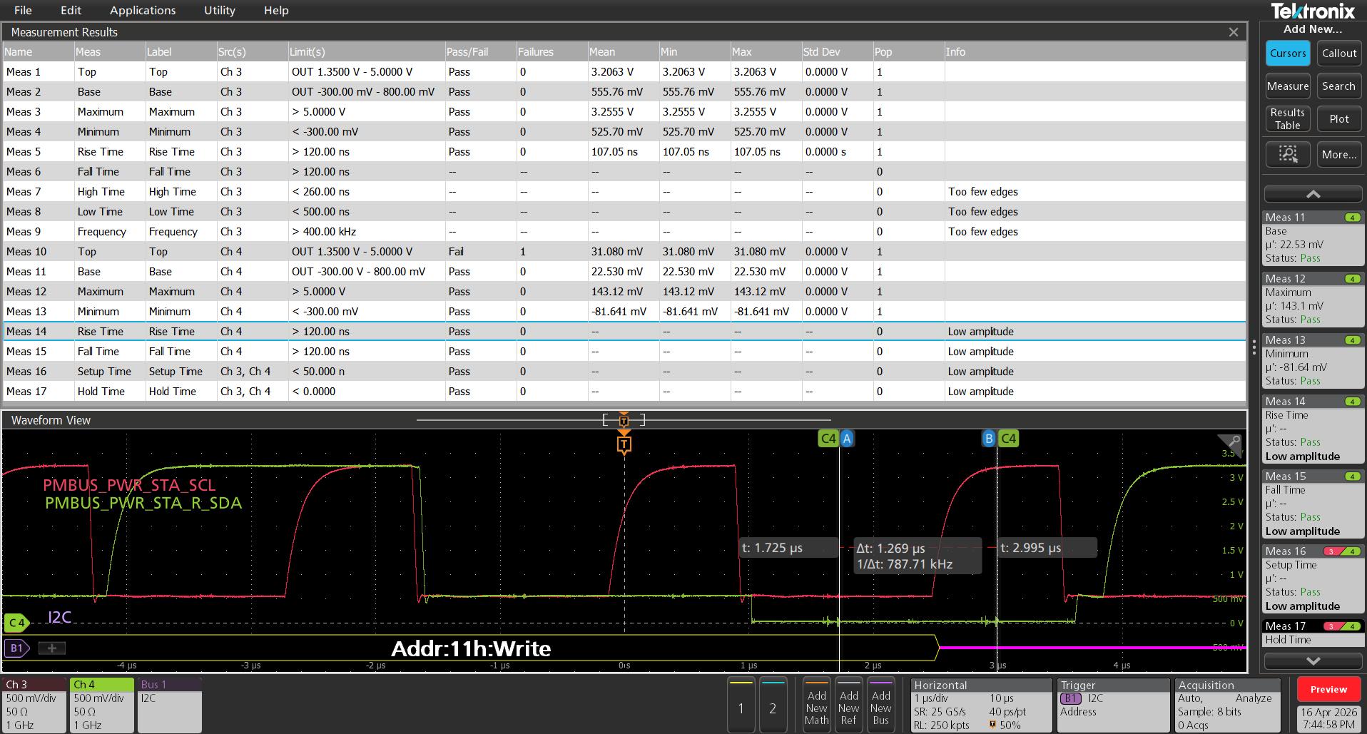

尊敬的支持团队:
我写信寻求有关 TPS546E25WRXX 未能通过 I2C 通信质量测试的问题的帮助。 使用的 I2C 频率为 400kHz、而 TPS546E25WRXX 的 FSW 为 800kHz。 I2C 信号上似乎存在 800kHz 干扰、导致测试参数(例如高电平时间,低电平时间和频率)出现误差。 我们尝试将上拉电阻更改为 1k Ω、并在 SDA 和 SCL 线路上添加了 300 Ω 串联电阻、但这些措施没有影响。
您对解决此问题有何建议或建议?
    示波器测量和统计数据正在触发通道 3 SCL 的问题。
    SCL 信号是 TPS546E25 的输入、TPS546E25 不会生成时钟信号、主机会生成时钟信号。

    您的理解是正确的:1k Ω 是上拉电阻器、300 Ω 是 SDA 和 SCL 线路上的串联电阻器。 我们的原始配置是一个 2.2 千欧的上拉电阻器和一个 33 Ω 的串联电阻器。
    我还想纠正之前的说法:前面提到的 300 欧姆串联电阻不正确;我们实际测试了 220 欧姆。 不过、实验结果表明、这无助于抑制干扰(此时 BOOT 和相电阻器/电容器分别为 0 Ω 和 470nF)
    此外、我们已经尝试修改 BOOT 和相位 RC 元件(串联电阻为 33 Ω、上拉为 2.2 千欧)。 测试的组合包括:0 Ω/470nF、2.2 Ω/2.2 Ω 0.1μF、10 Ω 0.1μF、0 Ω/2.2 Ω/2.2 Ω 0.1μF 1μF 10 Ω/USB 1μF。 这些都不能在抑制干扰方面提供显著改善。
    您能否证实我们是否可以进行任何其他调整来抑制这些干扰? 我们已经记录了所有这些实验的通信波形。 如果这有助于您的分析、我可以通过电子邮件将其发送给您。
