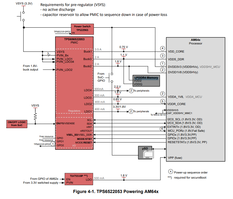

您好 TI 支持团队:
我们目前正在使用设计定制电路板 AM6442 与配合使用的差分处理器 TPS6522053 PMIC 和标准 LPDDR4 移动数据。
在查看 TPS6522053 数据表时、我们注意到可能存在差异 图 4-1(简化版原理图) 关于 LPDDR4 电源轨:
  • 该图显示了存储器 VDD2 引脚 BUCK2 (1.8V)
  • 它还会显示存储器 VDDQ 引脚 Buck3 (1.1V)
但是、根据标准 JEDEC LPDDR4 规范、电源要求为:
  • VDD1 = 1.8V(内核)
  • VDD2 = 1.1V(逻辑)
  • VDDQ = 1.1V (I/O)
我们的问题:
  1. 在图中、LPDDR4 存储器与两者都连接 BUCK2 (1.8V) BUCK3 (1.1V)
    根据我的理解、LPDDR4 存储器的标准工作电源电压是 1.1V 。 因此、我最初预计存储器只需要连接到 BUCK3。
    您能解释一下为什么需要进行连接吗 BUCK2 (1.8V) 还是将其写入存储器? LPDDR4 的某些内部电源轨(例如,内核/电荷泵的 VDD1)是否特别需要这个 1.8V 电压?
  2. 或者、与 AM6442 的该特定连接是否有特定的设计意图或电源时序原因?
  3. 使用 TPS6522053 时、您能否确认标准 LPDDR4 的确切“降压至存储器“引脚映射?
感谢您的澄清。
此致、吴承铉
    你好、吴承铉:
    感谢您在 E2E 上联系我们。
    LPDDR4 需要两个电源轨:VDD1(标称值为 1.8V)用于内核电源、VDD2/VDDQ(标称值为 1.1V)用于内核和 I/O
    此图中有误、应为 Buck2 (1.8V) 为 VDD1 供电、为 Buck3 (1.1V) 为 VDD2/VDDQ 供电。
    请参阅 TPS6522053 技术参考手册
    对困惑表示歉意、请告诉我这是否清晰。
    Sarah

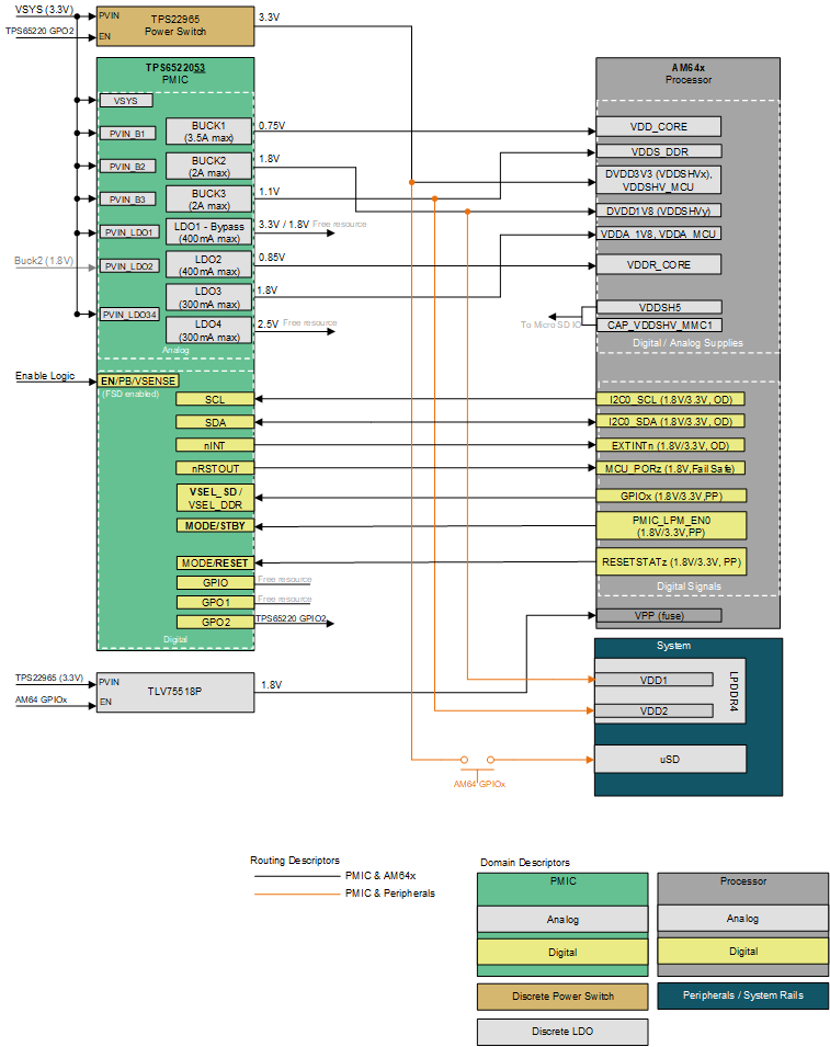

    感谢您的快速答复。 但是、您昨天发送的 LPDDR4 存储器图中缺少 VDD2。 您能否修改该图以包括 VDD2? 此外、我想问 TPS65220 系列中是否有一个 PMIC、其 LDO4 固定为默认 3.3V。 谢谢!

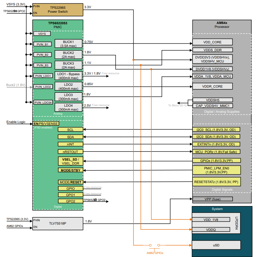

    上图中的 VDDQ 旨在用作与 VDD2 相同的电源轨、我已在下图中为您进行了说明:
    目前、TPS6522053 是 TPS65220 系列中的唯一型号、
    您可以考虑使用 TPS65219 器件、它们与 TPS65220 引脚对引脚兼容、但额定温度较低。
    可以根据所需的设置对 TPS6521905/TPS6521905-Q1 进行自定义编程。
    在为 AM64x 供电而预编程的 PMIC 中、所有 PMIC 都默认将 LDO4 设置为 2.5V:
    TPS6521940 的 LDO4 = 3.3V、但根据 i.MX 93 SoC 要求进行设置。
    您也可以考虑使用 TPS6522005-NVM EP、它可以根据所需设置进行定制编程、并具有工作温度范围。
    请告诉我 、我是否可以帮助进一步澄清任何问题。
