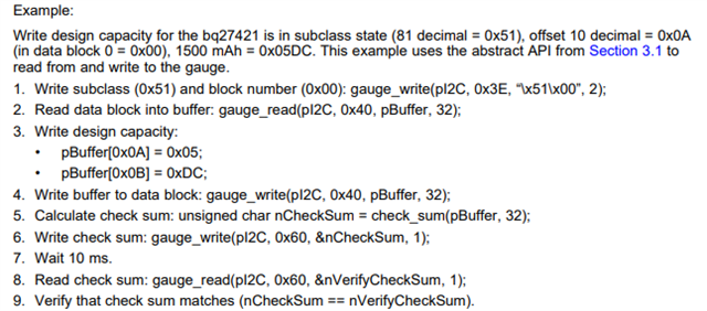

    几年前、我撰写了一份文档、其中实现了 bq34z100 使用的访问方法(已针对其他电量监测计进行了验证,但该过程是相同的)。
    https://www.ti.com/lit/an/slua801/slua801.pdf
    块大小仅为 32 个字节。
    该电量监测计通信协议的基本原理是:
    *电量监测计在 RAM 中有一个 32 字节的缓冲区,您可以使用命令 0x40..0x5F 进行访问
    *此缓冲区保存“子类“和“块“的配置数据。 您可在 bqStudio 中找到每个参数的子类和块。 参数的偏移量是此 32 字节缓冲区的偏移量。
    *您可以使用命令 0x3E 选择子类,使用命令 0x3F 选择块。
    在写入 0x3E 和 0x3F 后、电量监测计会将该子类和块的数据复制到其 32 字节缓冲区中、您可以从 0x40++中读取该数据
    如果您想要更改任何内容、则可以写入此缓冲区。 但是、它只是位于该缓冲区中、不会产生效果。 则必须触发将此缓冲区复制到闪存。 这是通过将校验和写入 0x60 来完成的。

    在您撰写和分享的文档中:
    我正在尝试相同的操作(但我使用子类 48、0x30)。  在我的实施中、操作在列表的步骤 (4) 中失败。  失败的原因对我来说是未知的、因为症状是 bq34z100-G1 否定确认块的第二个字节(第 1 个字节为确认、第 2 个字节为否定确认)。
    我发送的内容是:
    S AA+WR A 3E A 30A 00 A P
    S AA+WR A 40 A 10 A 00 N P <--为什么 gg 否定第二个字节?
    我不能说为什么它否定这个。 然而、写入 0x3E/3F 将触发缓冲区复制过程、考虑到电量计 CPU 的速度有多慢、这可能是一个时序问题。 电量监测计应在未就绪时进行时钟延展(确保您的主机 UC 支持时钟延展)、但我无法确定它是否也不需要一些延迟。 由于 FS 文件中每一行的 USB 开销、bqStudio 相对较慢。 这与使用 UC 的情况不同。
    我建议在写入 0x3E/3F 之间增加几 ms 的延迟。
    我认为、设置子类和读取/写入数据之间的延时为 1ms 至 2ms 可以有所不同。
