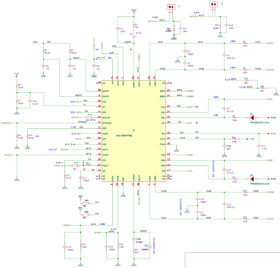

我正在开发一个使用 TI LM5170-Q1 作为单通道降压转换器的定制 PCB。 此设计可将 30V 输入转换为 12V 输出(电流为 5A)。 我仅使用通道 1、通道 2 未使用。 尽管尝试了许多修复方法、但 IC 无法进行开关、无法获得正确的输出电压、请帮我解决问题。
VIN = 30V(端口 A)
VOUT = 12V(端口 B)
I_FULLSCALE = 5A
占空比= 12/30 = 0.40 (40%)
F_SW = 100kHz (RT = 40kΩ 至 GND)
VCC / VCCA = 10V
RSHUNT = 1m Ω 10W 5 串联
使用的电感器= 15uH 30A (PQ2614BLA-150K )
MODE =单通道降压(仅限通道 1)
HO 和 LO 引脚无开关
这些是为 IC 供电后我在引脚上获得的电压
OVPA  = 0.68
  OVPB = 0.42V
  BRKG = 12.73V
  BRKS = 6.37V
(笑     = 3.89V
LO      = 0V
SS      = 0V
  COMP = 00V
    OSC = 1.18V
nFAULT  = 5.3V
EN、DIR、UVLO  = 3.3V
VINX、RAMP = 20V
好的
ISENA+/-−3.89V 两者均相等
下面是该设计使用的原理图、蓝色书写的文本是为 IC 供电后获得的引脚电压
请通过它,并建议任何修改,如果需要谢谢.

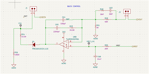

    感谢您的答复我们没有连接电路的 Iset 现在我们提供 1.2V 直流外部,但我们有设计电路,我可以分享,请在附件中找到谢谢.
    尊敬的 Yusuf:
    您能分享功率级原理图吗?
    Feng
    在电源模式下、我们现在使用可变电源来从外部供电、只是为了检查 IC 的工作情况、但它还无法正常工作
    如您所见、除 SS 引脚和 COMP 引脚外、所有引脚 上的引脚电压都产生电压问题。我猜两个引脚上都有 0V 电压、根据数据表、这些引脚上必须有电压才能执行开关操作 、否则 HO 和 LO 引脚不会切换如何解决这一问题、这非常感谢。

    好的、我使用了相同的功率级原理图、因为建议仅更改了 FET、我可以分享这一点、但我认为 BRKG 和 BRKS 引脚也存在问题、因为这些引脚上的电压为 6.12V 和 12.22V、数据表指出这两个电压的差值必须大于 8.5V、然后 IC 将进入待机模式、然后开关将开始如何解决这个问题 好好研究一下、谢谢。

    你可以看到在我分享的第一个原理图让我再次分享你在蓝色它是引脚电压.

    所有通道 1 元件均已组装、通道 2 元件未组装、 BRKG 和 BRKS 引脚上的 R79 和 R80 电阻器也已组装
    尊敬的 Yusuf:
    RAMP = 20V 属于异常情况、高于 绝对最大额定值。
    我想 IC 以某种方式损坏。
    Feng
    好的、但我认为电压来自 VINX 引脚、根据原理图、它们相互连接
    尊敬的 Yusuf:
    没错、VINX 为 20V。 但不包括斜坡。 我想 IC 已经损坏了。
    Feng
    但该电压会通过 100K 电阻器、但如果存在该电阻、它仍然会损坏 IC、那么应该如何对其进行保护、因为原理图是根据数据表建议设计的
    尊敬的 Yusuf:
    良好的 LM5170 不会表现出这种行为。 您能否尝试更换 LM5170 以判断问题是否仍然存在?
