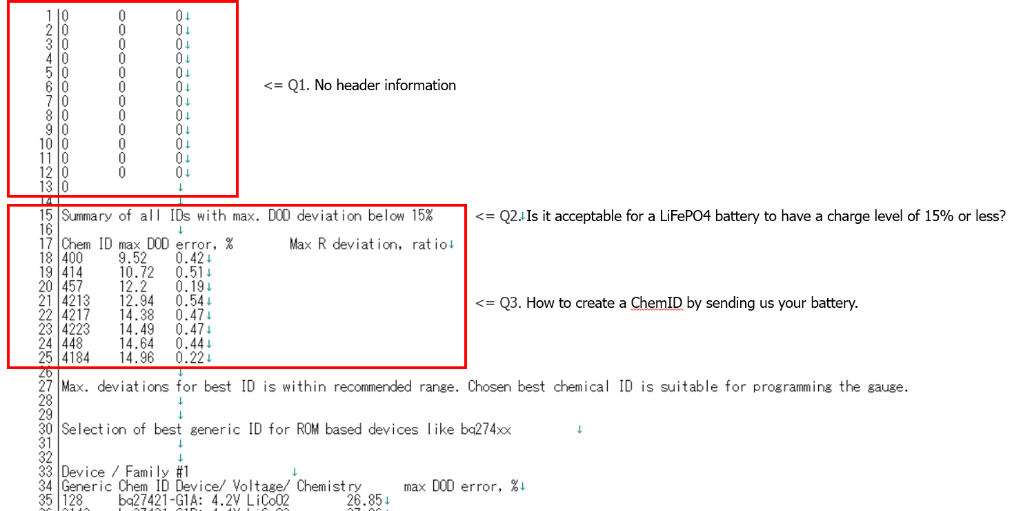

我有三个问题。
问题 1:
对于 LiFePO4 电池、没有标题信息。 这是个问题吗?
锂离子电池没有发生这种情况。
问题 2:
我知道对于锂离子电池、建议使用 3%或更低的限值、但对于 LiFePO4、是否可以接受 15%或更低的限值?
问题 3
如果需要发送电池并创建 ChemID、您能告诉我们最新方法吗?
如果您对我发送的数据有任何意见或建议、请告知我们。

    答 1:没有问题。
    A2:否、15%的限制是不可接受的。 但是、有许多 ChemID 的 DOD 误差小于 1%、因此您可以从本报告中的 ChemID 列表中选择任何一个。
    答 3:根据此报告、无需对该单元格进行表征。

    我知道没有必要申请新的 ChemID。
    我们将运行多个学习周期、以消除 SOC%中的任何跳跃。
