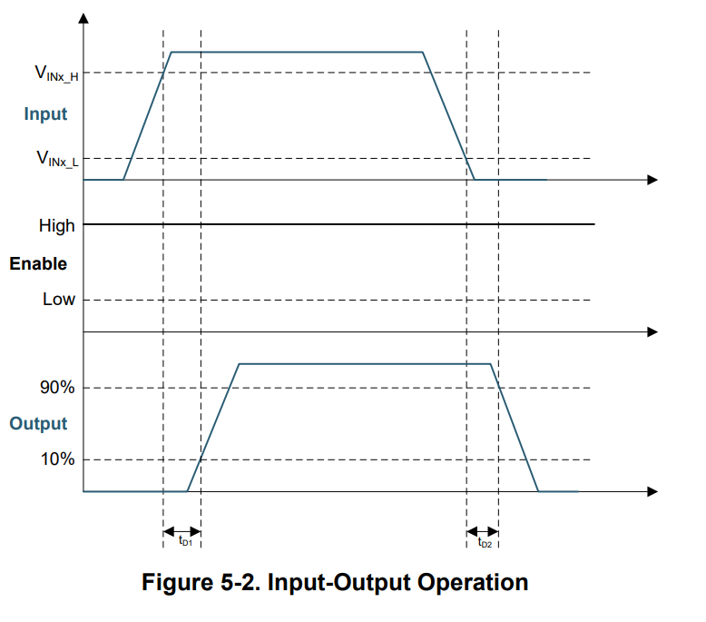

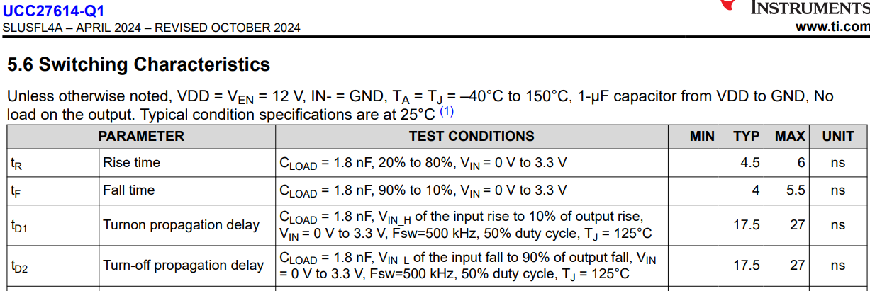

请允许我确认、数据表中的传播延迟不是惯性延迟规格、而是传播延迟规格。
谢谢您、
T.Imai
    您好:
    我不熟悉惯性延迟、但导通和关断传播延迟规格代表了接收到输入高电平或低电平信号后输出开启或关闭所需的时间。
    Annabelle
    您好 、Annabelle、
    感谢您的答复。 我知道数据表中的规格显示了属性延迟。
