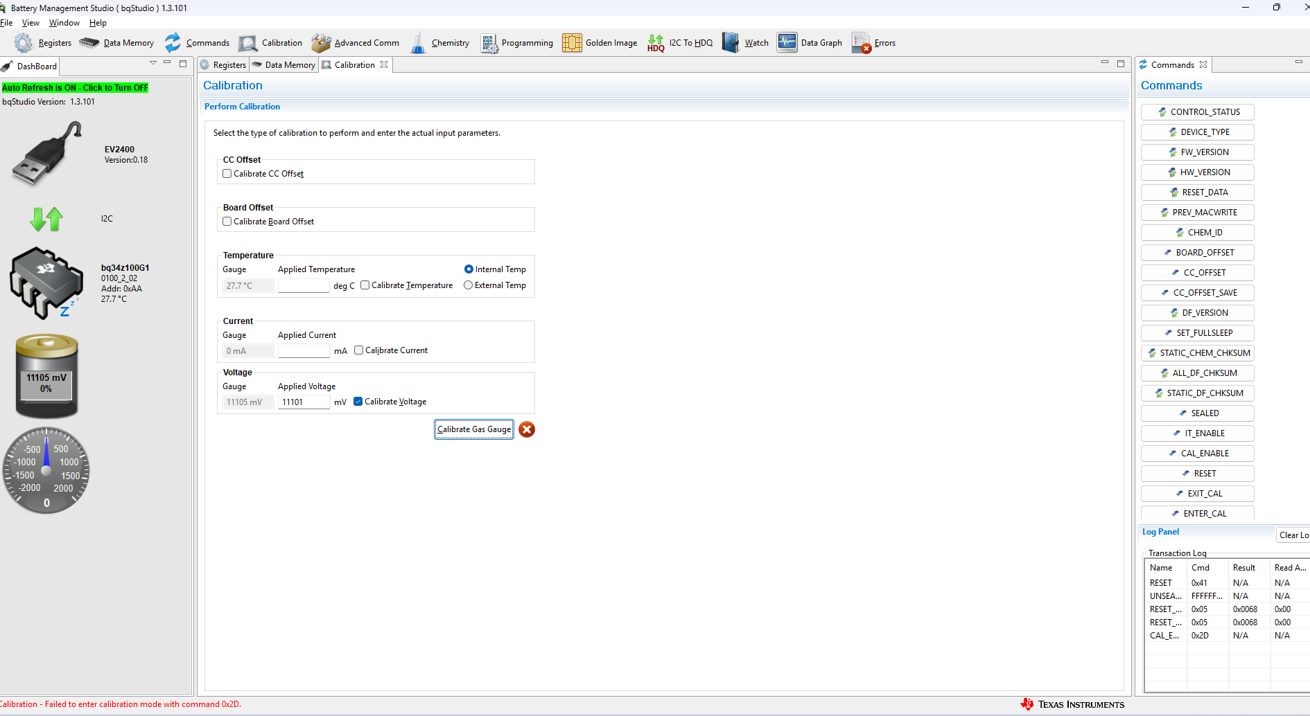

您好、
我尝试针对电池 (3S、5000mA) 在 bq34z100-G1 EVM 上运行学习循环、但遇到了一些问题。
  1. 我在我的 EVM 上运行过很多次电压校准,但这次它显示错误(使用命令 0x2D 进入校准模式失败)。 SS 已连接。 我尝试了输入校准命令。
   2.在 bq studio 中,分压电阻与分压值之间有什么关系?
     引脚 4 (BAT) 的输入电压应该是多少?
   3.校准后,一些参数如 cc 增益、cc 失调电压、分压器发生变化。 如何 验证是否正确?
   4.扩展名为.rom、.srec 和.gg 的文件之间有什么区别?
   5. 在哪种情况下,我应该使用 it_enable(阻抗跟踪算法)?
请帮助我开始设计。
谢谢你
    您好:
    此问题已分配给团队内部、我们将在  可能的情况下审核并与其他应用工程师跟进。 在此期间、请附加与项目关联的任何.log/.gg 文件
    谢谢您、
    Alan
    1:如果已密封且您发送复位命令、仪表将自动密封。 如果校准命令是密封的、则不允许执行该命令。 命令列表表示您在解封后发送了复位命令、这将取消解封命令。
    2:查看第 3.4 章、 https://www.ti.com/lit/ug/sluuco5a/sluuco5a.pdf。 本文说明了 bqStudio 分压器设置的含义、并详细介绍了外部分压器。
    3:向电量计施加已知电压、并检查 bqStudio 是否报告此电压。
    4:.rom 已弃用。 .srec 是一个完整的固件+数据存储器映像。 .gg 是人类可读的参数列表
    5:这是在您配置仪表后,并在您将仪表投入使用之前发出的。
