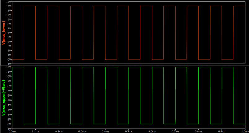

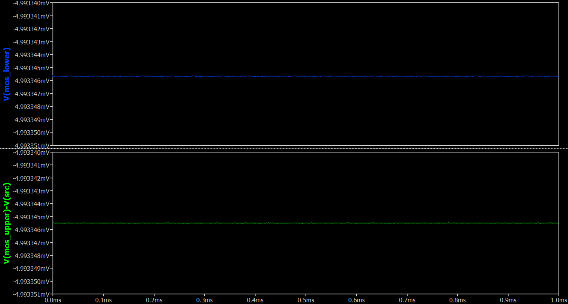

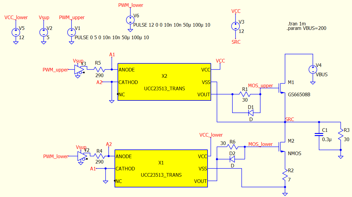

我正在使用 Qspice 对 2 个 UCC23513 IC 进行 H 桥仿真。 仿真会生成结果、直到上部 IC 的阳极连接到下部的阴极、反之亦然。 一旦我进行“互锁“连接、IC 的 VOUT 输出会降至毫伏。
我将附上我的图。
不带“联锁连接“(互补栅极开关)
使用“互锁“连接(未看到 MOSFET 栅极的波形)

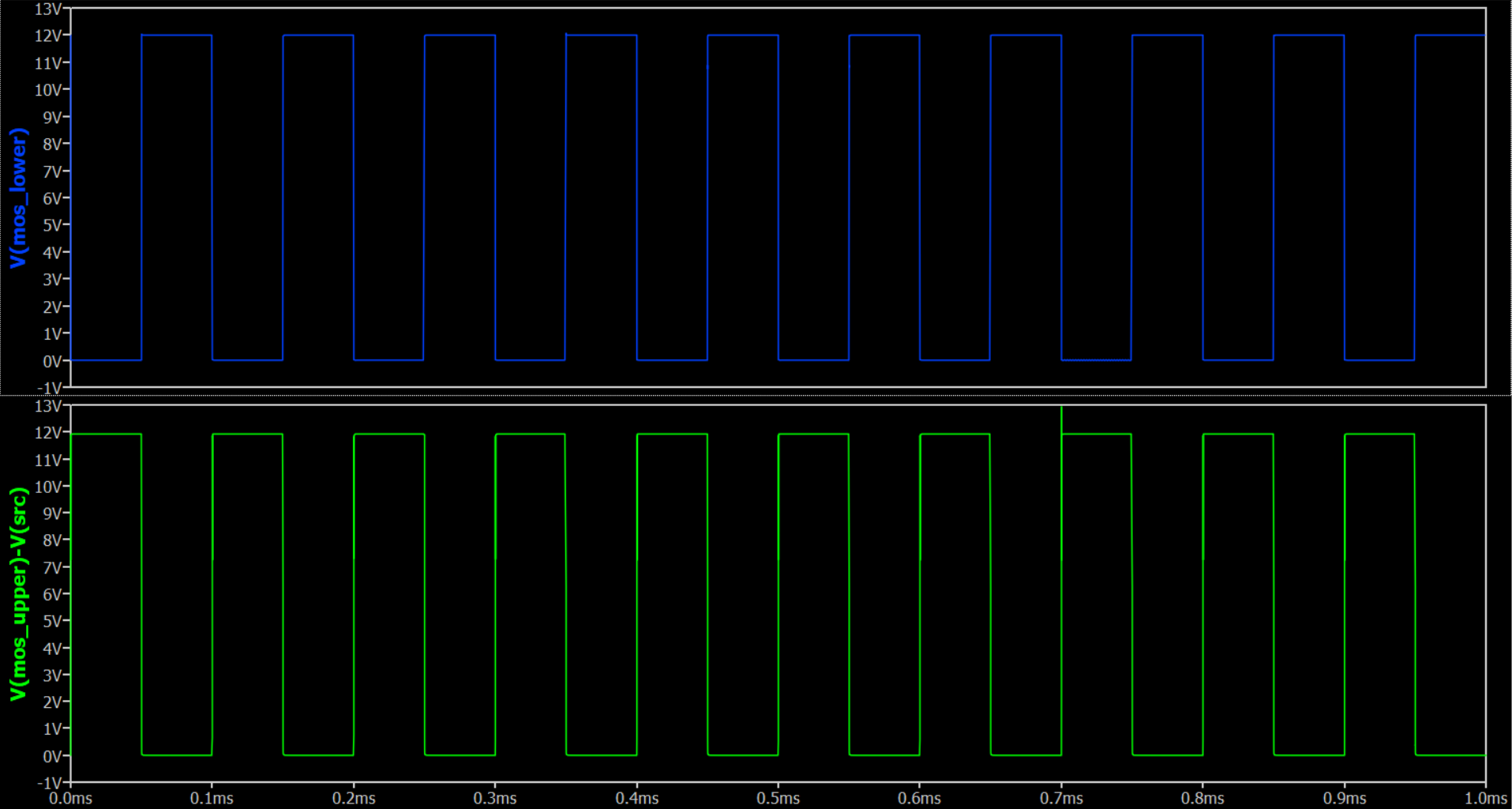

    没关系、我会发布解决方案。
    阴极不能由 A1 和/或 A2 的信号直接驱动。 我们需要添加 缓冲器 顶部冷却型器件 A1 A2
    我的后续问题是、这是不是 安全设置 while 楼宇 硬件 或者这些缓冲器仅是软件所必需的吗?
    您好:
    您所做的设置应该只需要两个缓冲器(请参阅 UCC23513 数据表[Link]中的图 8)。 此行为可能与软件有关。 出于好奇心、您使用的是 UCC23513 产品页面上提供的 PSpice 模型、还是使用的是不同的模型? 我不确定 PSpice 模型转换为 QSpice 的效果如何。
    Will
    我之前看过数据表,还看了产品页面上的原理图 — 适用于具有光仿真输入栅极驱动器的 200-480VAC 驱动器的三相逆变器参考设计。此 链接上的原理图展示了一种参考设计、具有多种配置。
    我也认为这是软件的一个问题、因为该模型是为 PSpice 制作的。 是的、IC 模型取自 TI 官方页面。
    只是想确保在设计和订购硬件之前具有互锁功能的单缓冲器实际上可以正常工作。 请确认。
    谢谢。
    您好:
    正确的是、硬件将能够使用 2 个缓冲器(一个用于驱动每个通道以进行互锁,如数据表中所述)、而不是 4 个缓冲器(QSpice 模型)。
