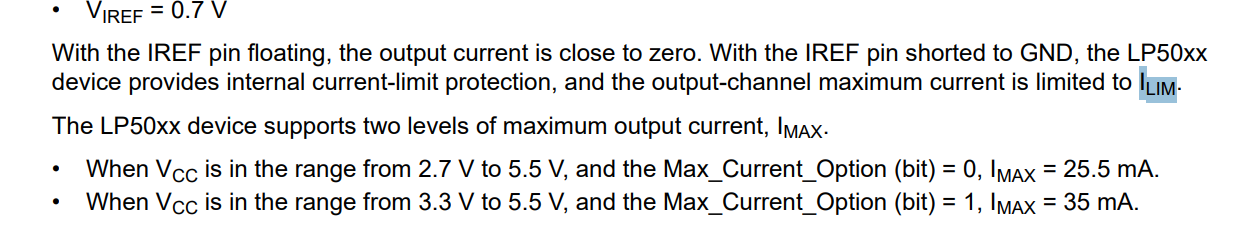

想与您联系以了解 LP5012 电流限制保护情况、如果电流阱超出设置值、器件会关断吗?或者器件会将电流限制到 ILIM 吗? 谢谢。

    当灌电流超过设定值时、LP5012 不会关断 — 它会将电流限制在 ILIM。  触发实际器件关断的唯一条件是热关断和 UVLO。
