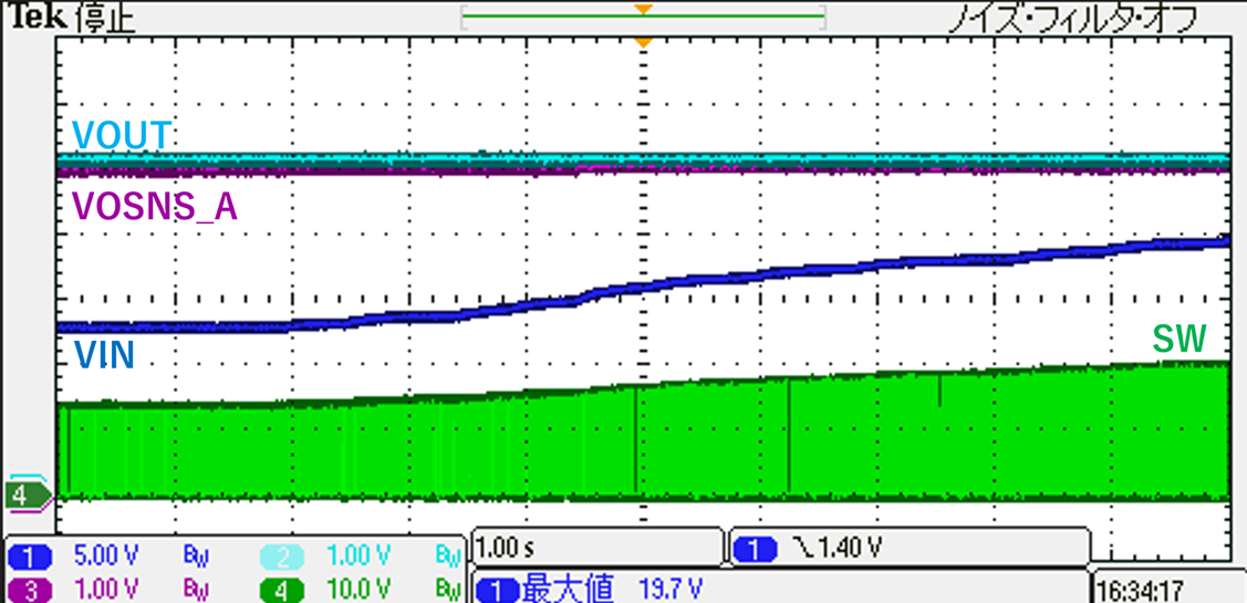

我对 TPSM8D6B24 的 OVP 有疑问。
向 VOUT 施加电压以检查 OVP。
下面的波形显示了当 VIN 为 12V 输入时向 VOUT 缓慢施加电压的结果。
尽管对 VOUT 施加电压、但 VOUT 没有变化。 VOUT 电压不会上升。
相反、VIN 电压会上升。 OVP 不激活。

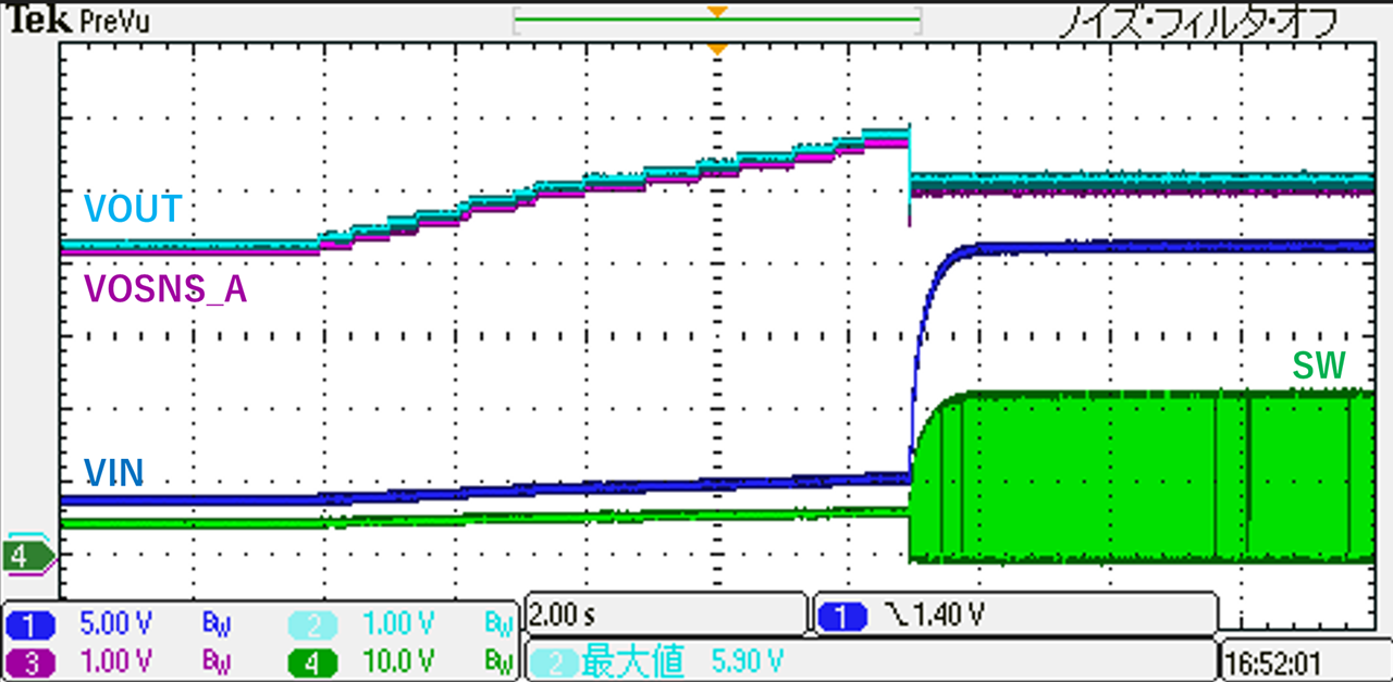

此外、下面的波形显示了在未向 VIN 施加电压时向 VOUT 缓慢施加电压的结果。
当 VOUT 电压逐渐增加时、通过 VOUT 在 VIN 处生成电压、然后器件启动。
由于 VOUT 和 VIN 由二极管连接、因此在 VIN 处产生电压、但因此器件启动是否是正确的行为?
