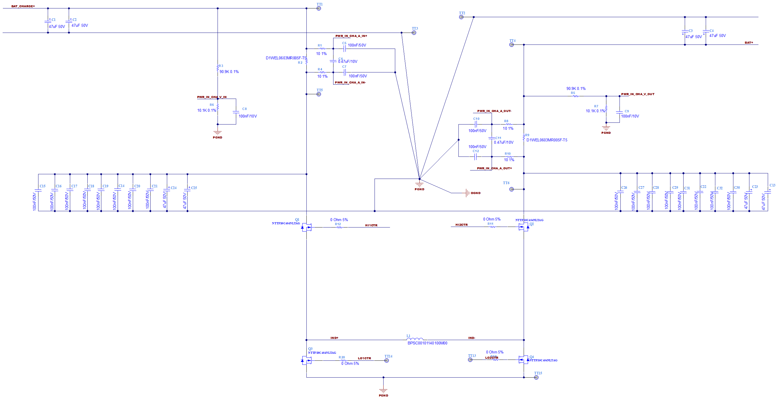

您好、
我正在处理一个氚电池充电器项目、并在定制电路板中使用 BQ25756E 作为充电器控制器。 我发现在快速充电模式 (CC) 下充电电流保持在非常低的水平、约为 10mA ~ 20mA。
我在临床测试期间配置如下:
-输入电压:23 - 25 V
-充电器电压:29.3V
-充电器电流: 500mA
-预充电电流:400mA
-终止电流: 250mA
我仔细检查了 bq25756e 中的所有寄存器都正常、请检查 0x0 - 0x3D 中的寄存器值:
0D  00  28  00 00  00    40  06  48  03
40  06  E8  03  FF    20  00  14 00
0f  2C  00  C9  00  20    96  54  40
    00 00 00  83  80  00 00 00 00 00 00
    00 00 00  48  0E      00 00 00    3E
2E  F0 2E    00  00 00 00      AF  02  AA
  0A 32
VREGN 为 4.95V、短接至 DRV_SUP 引脚、ACUV 被拉至 VIN、ACOV 被拉至 PGND. ICHG 引脚和 ILIM_HIZ 也短接至 PGND。 充电状态指示充电器在连接到充电容量为 50%的电池时处于快速充电状态、而在连接到完全放电的电池时处于涓流充电模式。 显然、控制器进入电最新的充电阶段。
我还检查了控制器是否在开关 MOSFET。 我尝试了很多方法来解决这个问题,但直到现在没有成功。
您是否知道原因可能是什么?
    尊敬的 Dong:
    您的系统如何设置 500mA 充电电流? 您是通过 ICHG 电阻器还是 ICHG 寄存器设置充电电流?
    设置 EN_PFM=0、EN_PRECHG=0 或 EN_ICHG_PIN=0 是否会更改此处的行为?
    Ethan Galloway
    尊敬的 Ethan:
    ICHG_PIN 直接连接到 GND、并通过 500mA 寄存器进行配置。
    设置 EN_PFM = 0、 EN_PRECHG=0 或 EN_ICHG_PIN=0 不会改变任何行为、充电电流保持~10mA
    尊敬的 Dong:
    您能否格式化寄存器以列出寄存器地址、然后列出寄存器数据? 这样就能让我这边的寄存器更易于读取。 最重要的寄存器尤其为 0x21 至 0x27。
    您还能分享您的原理图吗?
    Ethan Galloway
    是的、当然、请检查格式化的寄存器数据:
    寄存器 0x21:0x83
    寄存器 0x27:0x00
    请遵循原理图:
    栅极的电源使用未安装 R122 且安装 R123 的 VREGN。
    Dong
    尊敬的 Dong:
    感谢您提供新信息。
    寄存器设置看起来很好。
    对于您的原理图、您能否确认您使用的是 BPSC00101140100M00 作为电感器?
    该电感器的 DCR 在 40mΩ 下过高。 该电感器 mΩ BQ25756E 的 L/DCR 范围(0.5µH mΩ μ H/m Ω 至 1.26µH Ω)。
    您可以尝试使用 DCR 为 20mΩ 或更低的电感器吗?
    Ethan Galloway
    尊敬的 Ethan:
    是的、我在这里使用的电感器是 BPSC00101140100M00、我将获得一个具有较低 DCR 的电感器并告知结果。
    谢谢。
    Dong
    我尝试使用一个电感器:L = 10uH DCR = 17.7m Ω、PN LP50IH50FDEK100M5A。
    充电电流保持非常低、使用这种新电感器时没有变化。
    在该测试中我注意到的一点是、 寄存器 0x39 中 VFB 的 ADC 值为 0、这与之前读取的值(非零)不同。
    我检查了 FB 引脚(引脚 12)上的电压、它大约为 1.2V、我解出了芯片、但它仍然是相同的 0 值。

    尊敬的 Dong:
    您能给我发送一张更完整的原理图吗?
    Ethan Galloway
    尊敬的 Ethan:
    我们发现发生了什么、芯片 bq25756 在某种程度上已部分损坏、在我们更换新芯片后、它正在为电池正确充电。
    感谢你的帮助。
    Dong
