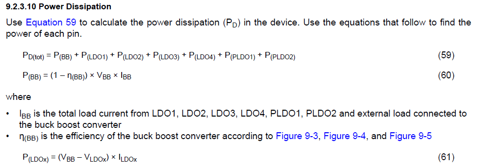

尊敬的团队:
请阐明以下有关 PMIC 器件型号:O386003QDCARQ1 的功率耗散计算的查询。
在所附图像中、总功率耗散 ( PD {tot) 计算为 ( P(bb)) 和单个 LDO 耗散 ( P(LDOx)) 的总和。
我们的主要问题是:( P(bb)) 本身包括所有来自 LDO 的负载电流的总和,是否仍有必要在公式 59 中分别添加所有的 LDO 耗散?
请澄清。
根据我的计算结果、功率耗散 (Pd) 为 3.5W、而根据数据表公式、功率耗散为 6.25W。
您能否提供 PMIC 的功率耗散计算并验证我的计算?
    尊敬的 Venkata:
    由于这是一款 NDA 器件、因此我无法在开放论坛上分享太多内容。 我们有 Excel 电子表格、可为您计算功率耗散。 它称为功率损耗估算器。
