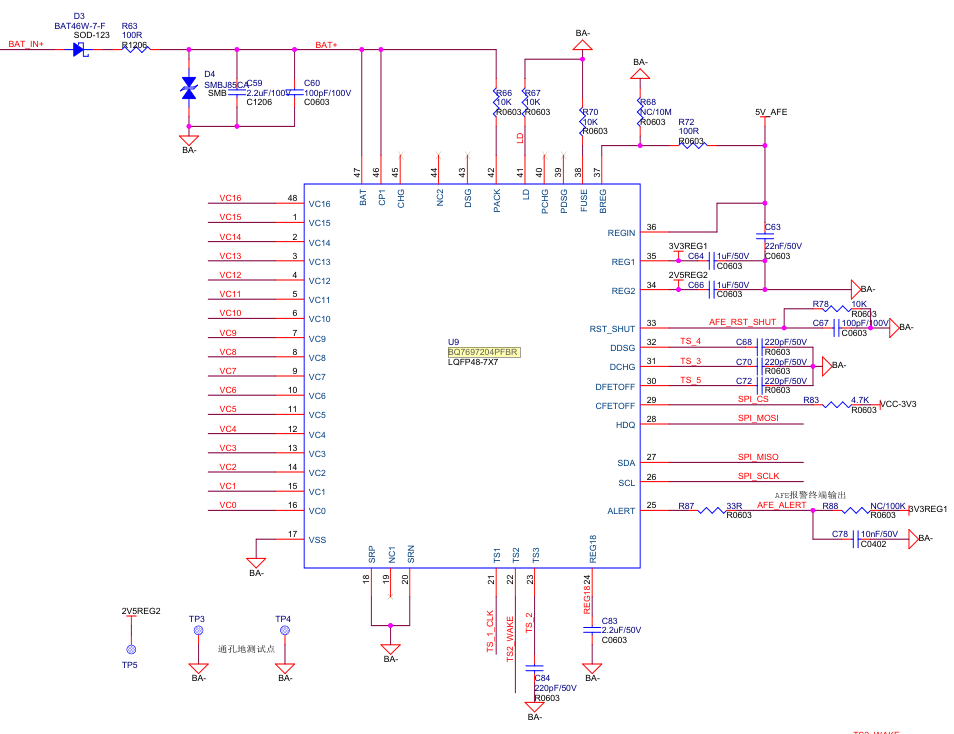

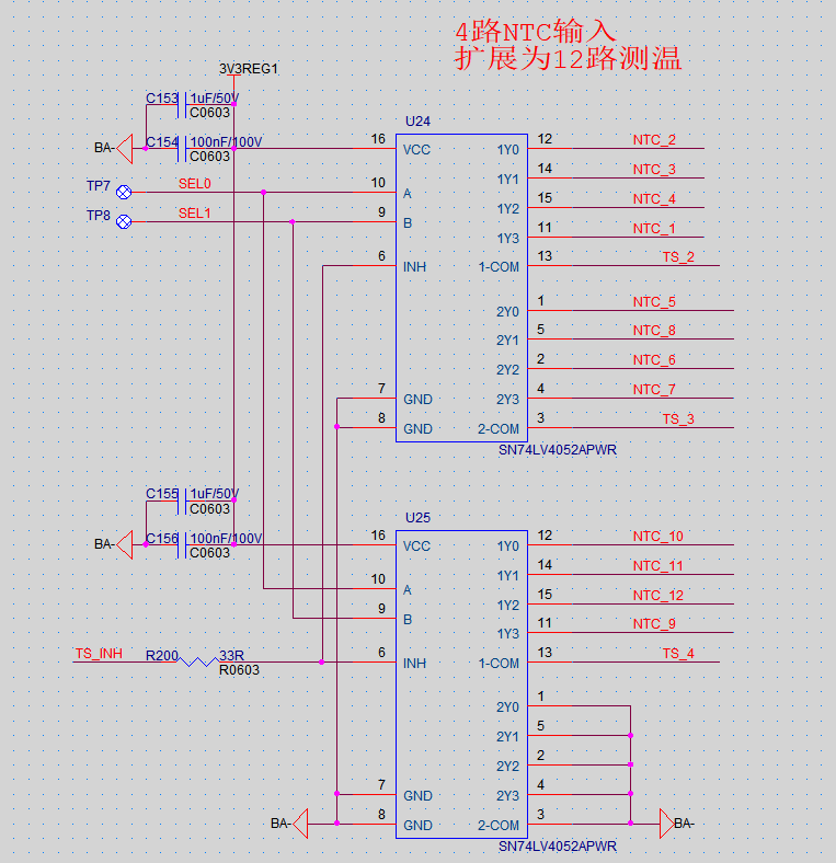

采用具有 BQ7697204PFBR 和扩展外部温度测量通道的电路来实现 16 通道电压采集和 12 通道温度采集。
1、如何确定与上方计算机每次采集的温度相对应的针脚是否遵循顺序 00-01-10-11? 首次发送读取命令时、如何确认地址肯定为 00? 如果在中间进程中出现异常、并且上层计算机停止读取、则上层计算机下次从哪个地址开始通过 SPI 读取温度?
2.发生芯片故障时触发 RST_SHUT 引脚后是否需要等待一段时间? 复位完成后、是否需要重新配置每个引脚的选项? 触发后芯片将进入哪种工作模式?
3.采用支持温度引脚多路复用的电路后、是否只需要将 TS1 引脚的 OPT[5:4]位设置为 10?
4、使用官方的被动均衡电路。 如何配置芯片、以便上部计算机控制相应针脚处的均衡激活? 能否提供详细的流程图、包括相应的子命令和寄存器命令?
5.激活被动均衡后,其他电池是否可以继续充电或放电? 这是否会影响其他电池电芯?
6.电压读数在均衡过程中会受到影响吗? 是否可以正确读取已执行均衡的引脚的电压?
7.此硬件实施中是否有设计缺陷?
    您好明辉:
    1. 您是否询问如何知道何时读取 ADC 以及报告了哪个热敏电阻? 本 应用手册的第 3 节 对此进行了说明。   TIDA-010247 设计指南的第 2.2.5 节 还提供了一些其他信息。
    2. 我知道没有等待时间。 OPT 位确实需要更新、因为复位将覆盖值。 器件将处于正常运行模式。
    3. 您仍需要将 OPT[5:4]配置为 00。 这就是时钟信号的生成方式。
    4. 您认为上层计算机是什么意思? 技术 参考手册的第 13.3.11 节 Settings:Cell Balancing Config 中列出了控制自主行为的设置。 表 10-1 中列出了在主机控制型平衡期间使用的命令。 但只有 2 个: 0x0083 CB_ACTIVE_CELLS () 和 0x0084 CB_SET_LVL ()。
    5. 是的、平衡不会影响电池组配置、因此电池包可以继续充电和放电。 您可以通过 CB_RLX 和 CB_CHG 位(结合相关的充电和放电阈值)配置是否允许进行平衡。
    6. 不可以、当电池完成电压测量循环时、器件会暂停均衡。
    7. 我没有注意到提供的原理图中有任何缺陷。
