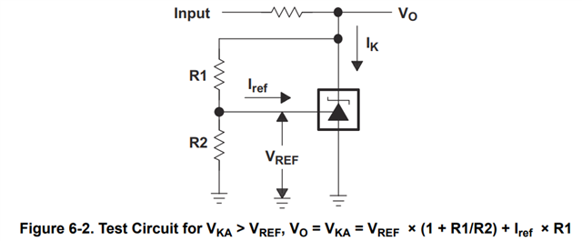

我们的电路会导致这样一种情况:当器件调节时、它会在 1ms 内实现 9.3V 至 4.3V 的钳位、峰值电流为 250mA 并保持 1ms。  该瞬时电源是一个三角波、器件两端的电压为 9.3 至 4.4V、电流为 250mA 至 5mA。
你能告诉我,如果有任何 Joules 评级,你的家伙?  键合线浪涌电流额定值?  导致 TLVH 输出晶体管消耗此电流是否会导致器件故障或故障的风险?
TLVH 为多个 NPN 功率晶体管的基极提供基极电流。

    通常、TLVH431 不能在大瞬态条件(例如 250mA)下运行。 绝对最大阴极电流 (VKA) 为 80mA、在任何时间超过该值都可能导致器件损坏。 因此、我们没有浪涌额定值或其他瞬态条件规格。 也许 TVS 二极管符合您的需求。
    在您的设计中、我注意到 Q2 完全关闭时提到了 9.3V;您能告诉我 9.3V 是如何计算的吗? 此外、我们通常建议使用限流电阻器、如下面的输入端旁边所示。 您的设计是否实现了这样的功能?
