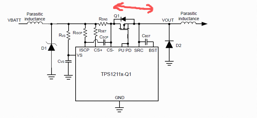

尊敬的专家:
我可以查看有关 TPS1211 的两个问题吗?
  1. 如下图所示、当该器件配置为驱动一个外部 MOSFET 时、输出反极性保护是否有效?
2.当电流双向流动时,该部件是否保持打开状态? 如果是、当电流从 VOUT 反向流动到 VIN 时、电流感应功能是如何工作的?
Han
    当上面的两个问题配置为两个 MOSFET 的共漏极连接时、您是否也可以帮助我检查?
    Han
    尊敬的王韩:
    1. 是的、只有一个 FET 时、输出反极性保护功能才会正常工作
    2. 是的、在反向电流期间、器件将保持导通状态。 检测引脚仅在正向方向配置、因此反向不会检测到任何内容。 要阻断反向电流、必须使用 B2B FET
    3. 该器件仅支持常见的 SRC 配置。 在共同来源中、上述两项陈述仍然正确。
    Sarah
