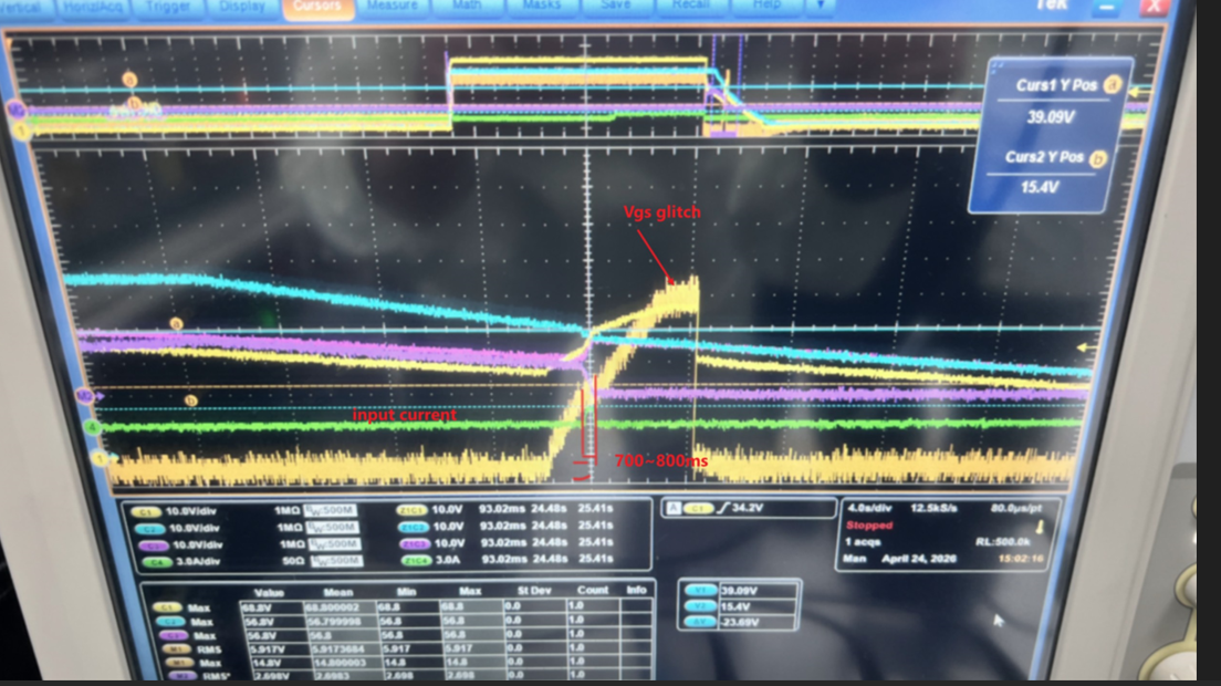

器件型号: LM5066I
您好先生
LM5066I 可用于电源保护、
在关闭电源期间、VG 再次飞溅为照片、
你有什么想法吗? 谢谢
蓝色:Vd、
紫色:Vs
黄色:VG
蓝色:Vd、
紫色:Vs
黄色:VG
绿色:输入电流

     如前所述、在关断期间、FET 会损坏。  此处导致 FET 关断的确切测试条件是什么?
    为什么 FET 漏极电压下降?
    请分享原理图。
    我想知道为什么栅极再次导通?
