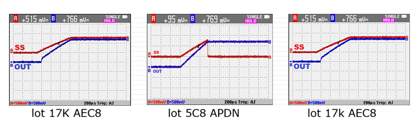

我们通过最后交付的组件批次、见证了 TPS74701 在生产过程中的行为变化:
  • 在一个批次 (17K、元件标记 AEC8) 上、软启动引脚随输出电压一起斜升、当达到目标输出电压(在示波器采集中设置为 1.2V)时、SoftStart 引脚接地
  •  在另一个批次 (5C8、元件标记 APDN) 上、软启动引脚随输出电压一起斜升、当达到目标输出电压时(在示波器采集中设置为 1.2V)、SoftStart 引脚保持高电平(大约 0.75V)
两个元件的软启动时间都正确:我们在电路中使用 270pF 软启动电容器、并且两个元件都尊重该电容器。

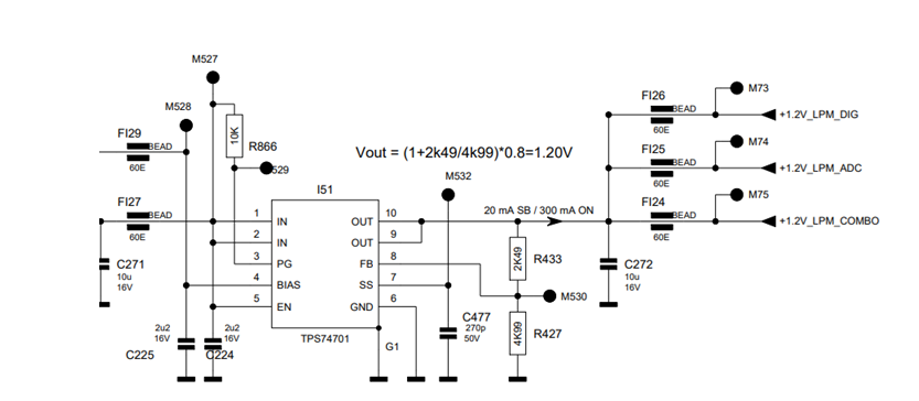

在下图中、您可以找到我们的实施原理图(输入电压为 1.4V、偏置电压为 5V)
在 TPS74701 的数据表中、在输出电压稳定后、没有特定的软启动引脚行为指示。您能否向我们提供明确的答案、以防这两种行为都可接受、或者两者中的任何一种都有问题?

    TPS74701 包含一个软启动放电电路、用于对软启动电容器进行放电。 似乎工艺中的一些变化会导致放电电路在不同的时间启用。 这是正常现象、对器件或系统没有风险。

    根据我们到目前为止的审查、这两种行为似乎与预期的器件运行一致。 然而,由于行为差异通常与传统与较新的器件版本相关,我们想更好地了解为什么被识别为新器件的两个器件 表现出不同的行为。
    为了帮助我们进一步调查、是否可以从每个批次发送几个示例来展示这两种行为?
