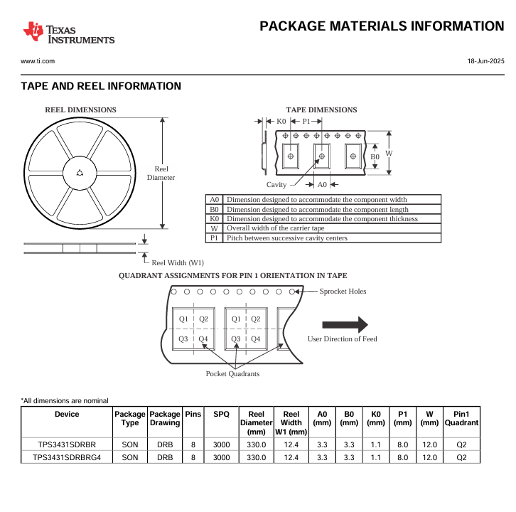

客户报告说、TPS3431-Q1 在数据表中未列出封装信息(如下图所示)
    尊敬的 Sabrina:
    是的、由于采用相同的器件和封装、请随时分享此卷带包装信息。
    Joshua
    尊敬的 Sabrina:
     TPS3431-Q1 的 T&R 信息现已包含在数据表中。
    Joshua
