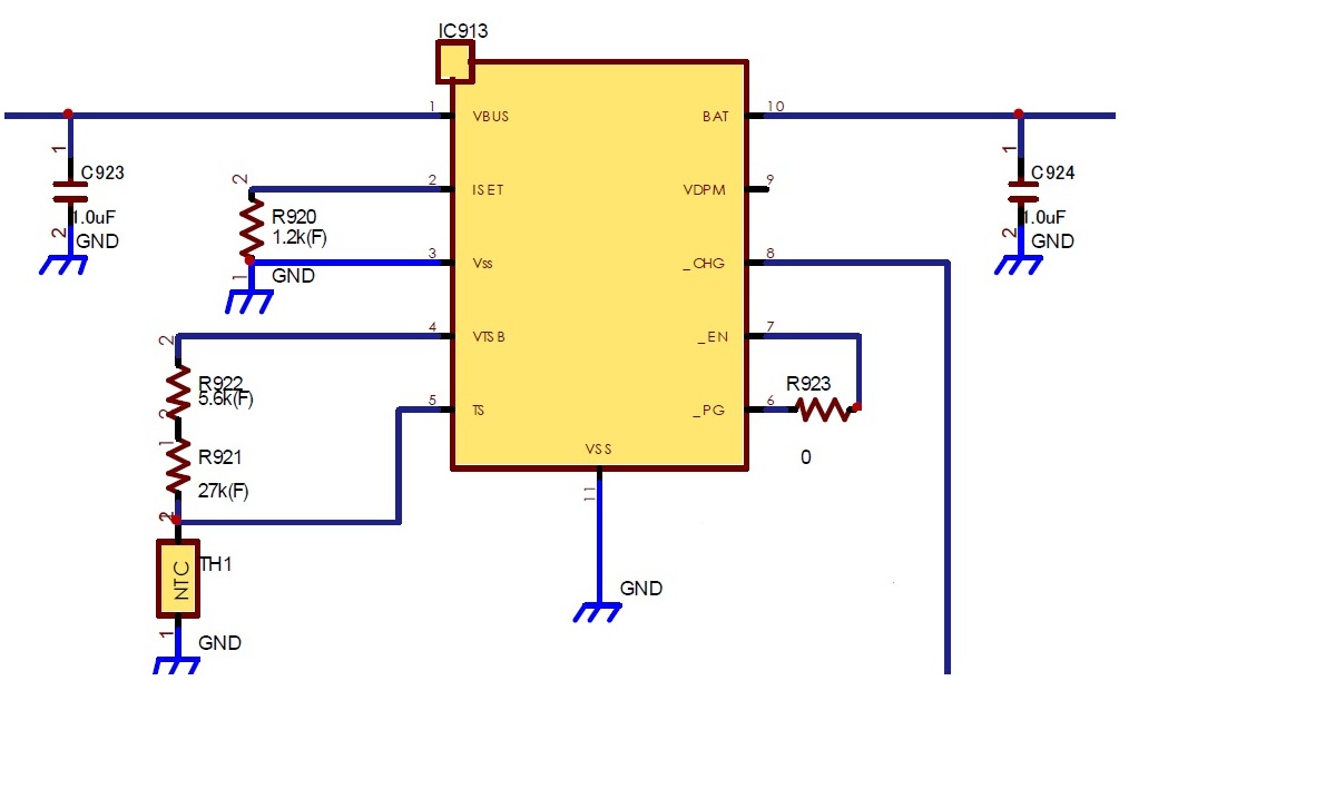

我的 BQ24210 充电电路适用于太阳能电池板和锂离子电池包。
充电电路已连接。
问题
在操作太阳能电池板的充电功能后、BQ24210 的预充电和快速充电计时器是否都持续保持禁用状态?
问题的背景
我需要避免充电电路在未经充电的情况下卡在暂停模式下。
我需要在充电和放电之间实现持续重复的操作。
失速情况
太阳能电池板始终暴露在光线下。  因此、太阳能电池板持续发电、以运行 BQ24210 IC。
附件
jpeg 文件格式配置充电电路。
非常感谢。
NAO
    尊敬的 Nao:
    如果 TS 引脚保持高电平、则器件将处于限幅充电电源模式。 这将允许安全计时器保持复位状态。 如果您通过太阳能电池板为电池充电、则可以使用此选项。   有关更多详细信息、请参阅第 8.4.5.10 节“有限充电模式 — TS 引脚高电平“。 如果通过适配器输入为电池充电、则可以将 TS 引脚连接到 NTC 来监控电池温度。

    非常感谢您的迅速答复。  请注意、TS 引脚保持高电平的状态。 我将检查 TS 引脚输入电压的范围变化、并参阅 第 8.4.5.10 节 “有限充电模式 — TS 引脚高电平“。
