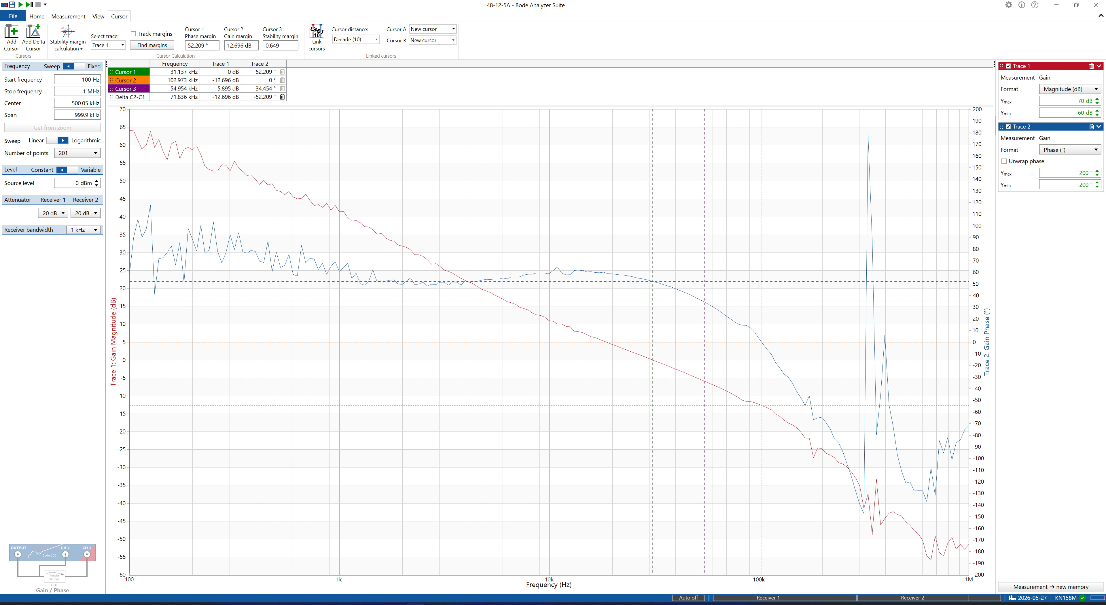

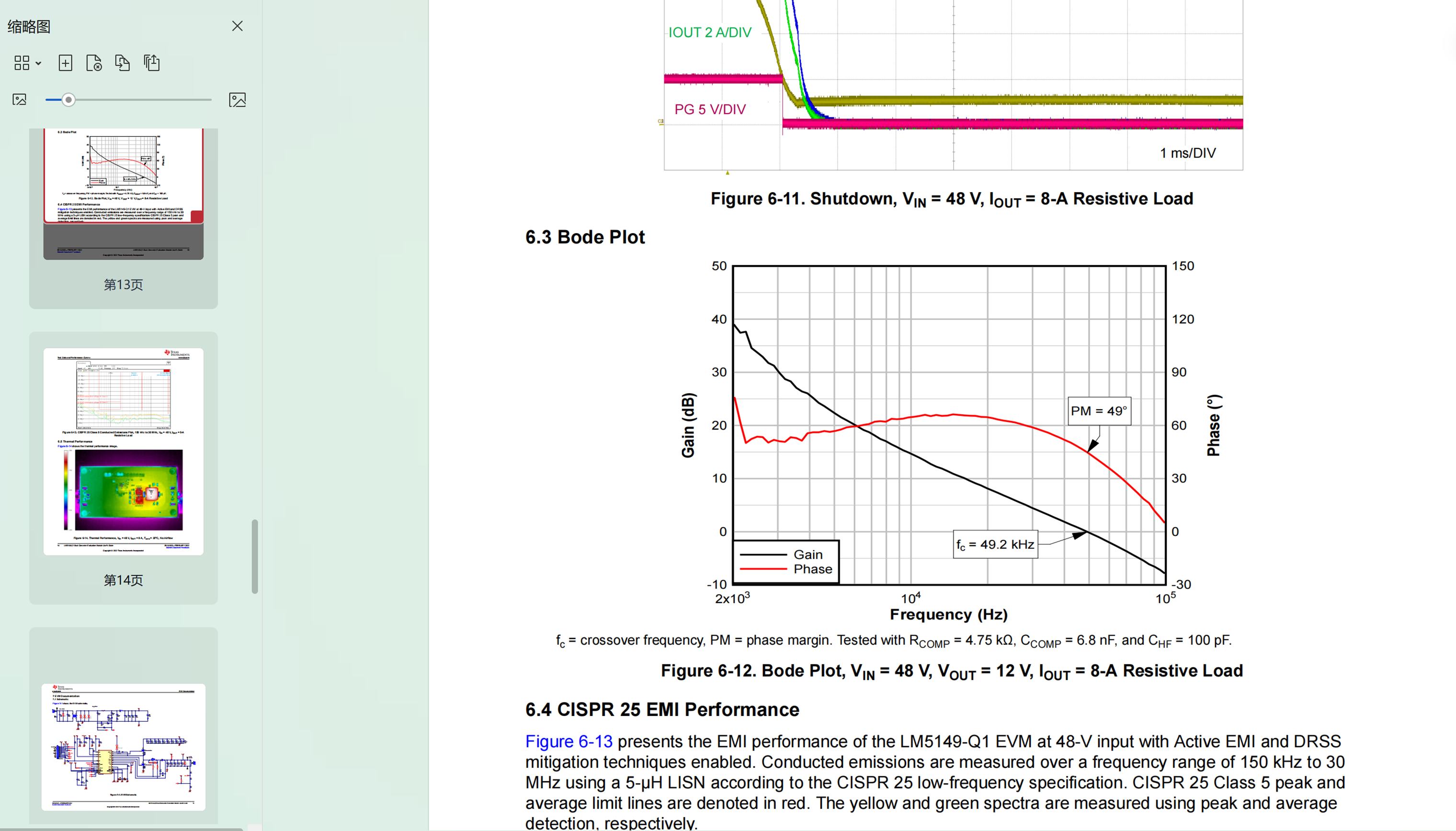

LM5148/5149 演示板数据表中指定的波特图扫描范围为 2kHz 至 100kHz、而 TI 直流/直流快速入门计算器中设置的扫描范围为 10Hz 至 1MHz。 使用环路分析仪测量板载 LM5148 的环路响应时、我应该采用什么频率扫描范围?
演示板数据表:
快速入门计算器:
下面是从演示板通过 Bode 100 捕获的波特图。 您能否告知波形抖动在 300kHz 左右出现的根本原因?  您能否检查我用于波特图测量的参数设置是否正确? 演示板测试条件:Vin=48V,Vout=12V,load=10A CC 模式电子负载;
下面的波特图是在我的电路板上测量的。 请帮助确定根本原因并推荐优化措施和相关参数调整?我的主板测试条件: Vin=24V,Vout=15.2V,load=10A CC 模式电子负载,Vout=440khz; fc
我的主板 SCH:
感谢您的帮助!
    您好、 Guo
    我要添加 Pramanik 来对此进行研究。
    谢谢你
    Onkar Bhakare
    您好、
    需要提高注入电平以实现较低的频率。 以下应用手册的第 12 页讨论了您指出的问题。
    DC/DC 转换器稳定性测量
    请告诉我 pp note 中显示的方法是否有效。
