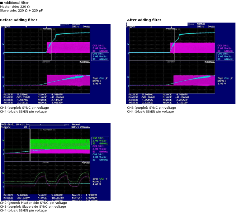

我们现在已执行了其他测量。 请参阅随附的波形 PDF。

我们同时测量了 SS/EN 引脚和 SYNC 引脚。
添加 RC 滤波器之前和之后、SYNC 信号在 SS/EN 引脚电压开始上升后变得可见。
问题 2:
如何正确验证在软启动电容器开始充电之前存在 SYNC 信号?
我们应该将 SYNC 与 SS/EN 的第一次上升、特定的 SS/EN 阈值电压、VREF、OUTx 开关启动或其他内部/器件级时序基准进行比较?
3.关于 RC 滤波器造成的延迟:
添加 RC 滤波器后、我们还同时测量了主侧同步和从侧同步。
从测量的波形可以看出、两个信号看起来从同一时序开始、并且我们没有观察到从侧同步信号的明显延迟。
问题 3:
如果主侧和从侧同步波形在示波器上看起来以相同的时序开始、我们能否得出结论:添加的 RC 滤波器没有显著的时序影响?
或者是否有需要验证的特定参数、例如最大延迟、脉冲宽度、上升/下降时间、抖动或相位误差?

随附:
-显示添加滤波器前/后 SS/EN 与 SYNC 以及添加滤波器后主侧同步与从侧同步的波形 PDF。
您能否查看随附的波形、并建议采用正确的时序验证方法和可接受的 SYNC 滤波条件?

    在本例中,您要将两个模块配置为领导者 — 跟随者模式,其中跟随者接收来自领导者的 SYNC 信号。 在领导者控制器中、一旦 SS/EN 电压达到大约 0.5V、SYNC 信号就会开始生成。 如果两个控制器使用相同的 SS 电容值(在跟随器模式下使用 825k Ω 电阻与 SS 电容器并联) 、则当领导者开始生成同步脉冲时、跟随者控制器将处于大致相同的 SS/EN 电压。 如果领导者与跟随者之间没有明显的延迟或额外的延迟电路、跟随者将立即接收 SYNC 信号。 由于跟随器在仍处于软启动阶段的同时接收到至少一个 SYNC 脉冲后开始开关、因此应该没有问题。
    根据您分享的波形、领导者的 SYNC 引脚在达到 SS 阈值后立即开始生成脉冲、并且信号以可以忽略不计的延迟到达跟随者。 如果观察两个控制器的开关波形、应该会看到两个转换器开始开关时它们之间只有大约一个开关周期延迟、从而使两个模块都能够实现正确的软启动。 我也观察不到添加的滤波器会引入任何明显的延迟。 因此、此配置不应存在任何软启动问题。
    关于不稳定性、我怀疑噪声可能在较高负载条件下耦合到同步信号中。 这可能会在系统中引入额外的频率分量、这些分量可能处于可闻范围内。 然而,其他原因也是可能的。
    您可以检查何时出现不稳定性的一件事是两个控制器是否保持同步。 同时测量主时钟和从时钟的 PWM 输出、并验证它们是否同步运行。 如果它们未同步、请检查每个控制器的开关频率。 此信息将有助于确定不稳定是否与不正确的同步信号行为有关。
