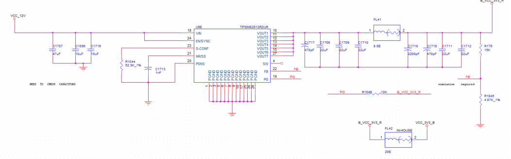

器件型号: TPSM82913
尊敬的团队:
我使用 tpsm82913 生成 3.3V 电压、在 webench 中进行了仿真、但仿真不适用于该网状模型、我对输入和输出电容器有疑问、我们的电路板中空间受限、我想减少电容器。请仔细检查并做出响应。
    嗨、Sagar、
    我们将检查此问题并返回给您。
    Vidhi
    嗨、Sagar、
    这些输入和输出电容看起来不错。 我们建议运行负载瞬态并测量波特图、以验证稳定性和纹波规格。
    Vidhi
