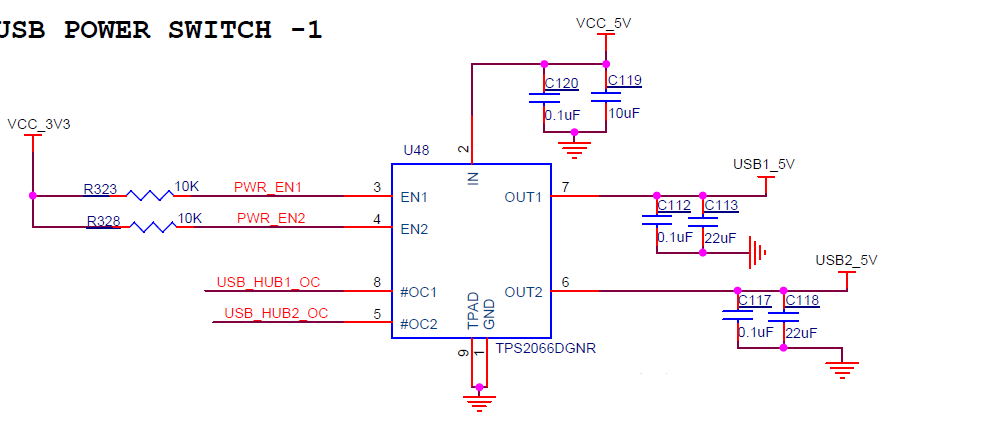

尊敬的团队:
我计划使用电源开关 TPS2066DGNR 来控制连接到 USB 3.0 连接器的 5V VBUS。 由于每个 USB 3.0 功率需要 0.9A 电流、而 TPS2066DGNR 能够提供每通道 1A 的输出。 我的底盘是否正确?
下面分享了我当前的原理图。 请检查并确认连接。
Abhishek
    您好、

    尊敬的 Abhishek
    是的、原理图看起来没有问题。 请确保您在 OC 引脚上具有上拉电阻器。
