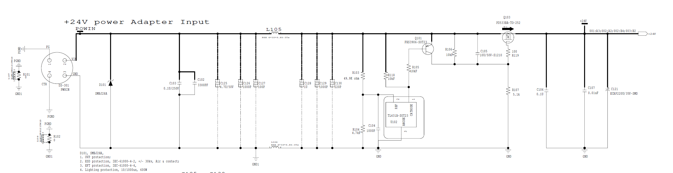

尊敬的团队:
我的客户使用 TL431 进行输入过压保护、请帮助查看下面的原理图并分享您的意见、谢谢!
    您好、
    该原理图看起来适合通过阈值为~29V 的 TL431 监控 24V 输入是否有过压。
    我们还提供可用于此应用的专用监控器器件。 TPS3842B010DRLR 是一款此类器件、可用于对 24V 电压轨进行过压监控。 TPS3842 的额定电压高达 42V、可以使用与使用 TL431 的原始原理图类似的配置中的电阻分压器来调整阈值。 TPS3842 将提供更高的精度、并具有可配置时序和内置迟滞等其他特性。
