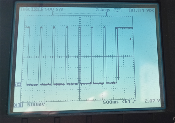

    我的调查最新情况:
    根据您的建议、我检查了控制引脚。 /CE 为低电平 (GND)、/QON 为高电平 (3.2V)。
    我还检查了 REGN 引脚。 它始终固定为 2.6V、无振荡。 插入 USB 时、示波器会显示瞬态电流 (ACQ 5s)、但随后会在 2.6V 时保持平稳、而不是我预期的 5V。
    我意识到我忘记在我的设计中将去耦电容器放置在 REGN 引脚上。 我尝试手动向 REGN 引脚注入 5V 电压,在这些条件下,芯片开始模糊地充电。 这表明数字逻辑正常、但内部 LDO 可能会损坏。

    REGN 一直处于 2.6V 这一事实是否证实内部 LDO 永久损坏?
    缺少去耦电容器是否可能导致该故障?
    设置自动 OTG 的正确过程是什么? 我希望系统在断开 VBUS 时自动切换到 OTG 模式、但我希望确保对 AUTO_OTG 和 OTG_EN 使用正确的寄存器设置、以避免出现任何问题。
    直到出现此星期三、我才能够执行硬件返修。 此时、我计划替换 BQ25798 并在 REGN 引脚上添加 10uF 电容器。
    您好、David:
    REGN 必须~5V。  如果只有 2.5V、则说明出现了问题。  我没有注意到 REGN 上没有 4.7uF 电容。  这就是你的问题。
    Jeff
