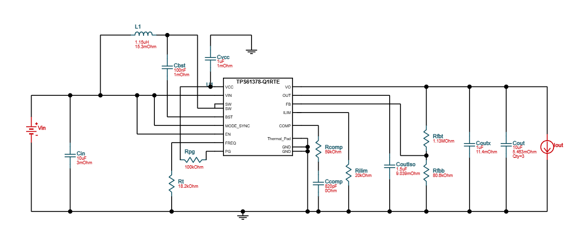

下面附上了我的设计要求。
根据数据表、RFB 上的基准电压约为 0.8V
根据 WeBench 计算 RFB 时、[80.6k/(80.6k + 1.13M)] X 12、 得到 0.067V。 这会是个问题吗?
另外、我注意到 Excel 快速入门中的值与 WEBench 不同。
我应该关注哪些内容? Webench 还是快速入门?

    您好、Fredrick、
    很高兴再次见到您。
    12*80.6k/(80.6k+1130k) 的结果应该是 0.8V、我想你只是犯了一个错误。
    此外、在 webench 中、目标输出电压为 12V、但在快速入门中、其为 9V。
    当输出设置相同时、参数相同。
    请仔细检查。
    Fergus
    谢谢 Fergus。 我注意到我向您发送了错误的文件。
    但是、检查后、您对这些值感到满意。
    再次感谢、
    Fred
