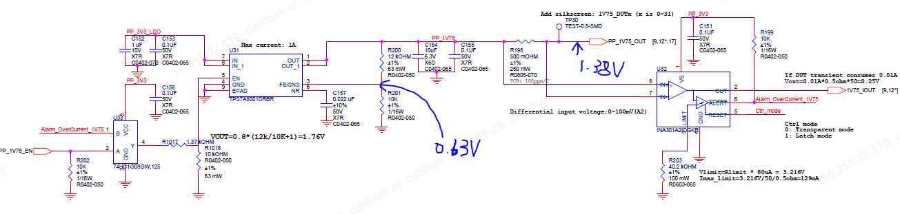

我的 TNM 客户在老化测试仪中使用 TPS7A80。 因此、此测试仪上的 IC 将暴露在受 DUT 影响的 85C/85%RH 环境中。 TPS7A80 用于 1.75V/1.2V/2.5V 电源轨、每板有 96 个电源轨。 我的客户在发货给其终端客户之前、将在实验室中使用 85C/85%RH 测试电路板。
  • 在 85C/85%RH 测试中、我们发现偶尔会出现一些 IC 输出异常。 例如、对于以下原理图、Vout 为 1.38V、而不是 1.75V。 FB 为 0.63V、而不是 0.8V。
  • 当温度和 RH 成为环境条件时、电压将恢复到 1.75V。
  • 这个问题偶尔会发生、所有 TPS7A80 在 85C/85%RH 条件下都显示这个问题。
你能帮助分享你对这个问题的根本原因的愤慨吗? TPS7A80 是否支持 85C/85%RH 长期运行?

    这很难提供一个简单的答案。
    [引述 userid=“571453“ url=“~/support/power-management-group/power-management/f/power-management-forum/1650434/tps7a80-85c-85-rh-test
    [/报价]
    1. 只有部分 TPS7A80 器件显示了这种行为吗?
    2.设备在温度和湿度条件下运行,但一旦上升到 85C/85%RH ,它们就会表现出您描述的行为。 当它们斜降时、器件开始按预期运行? 这种说法是否正确?
    3.您是否确认了 LDO 对此负责? 上游电源是否为 LDO 提供适当的电压/电流? LDO 的输出侧是否可能出现任何短路情况?
    您能否提供显示 VIN、VOUT、IIN_IOUT 行为的示波器屏幕截图?
