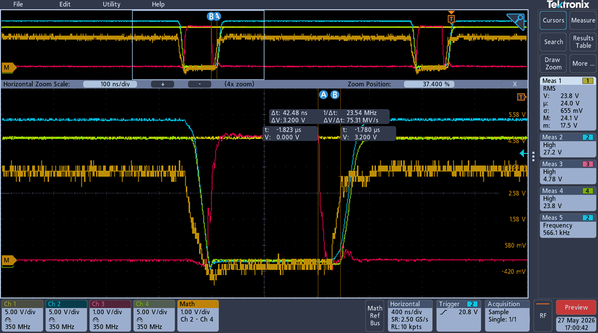

您好、TI
LM5148 数据表提到的典型死区时间约为 20ns。
但是、在我们的定制电路板上、测得的 tDEAD2 远大于预期值。 这可能会导致不必要的体二极管导通。 您能否确认此测量结果是否合理?
我们的设计参考主题如下:
LM5148-Q1 LM25148DESIGN-CALC:[LM5148RGYR]设计审查 — 电源管理论坛-电源管理 — TI E2E 支持论坛
下面附上了测量的波形。
tDEAD2 也随 VIN 而变化:
  • VIN = 24V、tDEAD2≈42.48ns
  • VIN = 54V、tDEAD2≈233ns
您能提供一些改进这个时间安排的建议吗?
CH1:P48V_VIN_DSW
CH2:DC_P20V0_S5_HO
CH3:DC_P20V0_S5_LO
CH4:DC_P20V0_S5_SW
VIN=24V
VIN=54V
    尊敬的 Austin:
    但您不确定如何测量死区时间。 它由负载条件下开关边沿之前/之后 SW 节点电压为负的时间量决定。
    Tim
    嗨、Timothy
    我在输出端施加了 5A 负载 (Vout = 19.76V)、并尝试将稳压器保持在 PWM 模式。
    然后、使用光标测量从 LO 下降沿到 (HO-SW) 上升沿的时间。 这可能包括 (HO-SW) 上升时间的一部分、因此测得的死区时间可能会略大于实际值。
    您能否提供一个示例波形来说明如何正确测量死区时间?
    此外、从 I measured 的波形来看、我可以观察到 LO 变为低电平与 (HO-SW) 开始随着 VIN 增加而上升之间的清除间隔。
    我们在 LO 变为高电平时不会观察到此行为
    在此间隔期间、似乎只有体二极管导通。 此间隔是否可避免?
    LO 下降
    LO 上升
