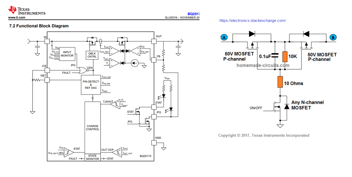

您好、
我需要使用最接近 Vin 的 bq25173 将超级电容器充电至尽可能高的电压。
我不清楚如何解读压降电压。
在芯片文档(第 8 页)中、压降电压为:
1) 250mA 时为~0、3V、
2) Ichg=Ichg=If 时为~0、95V 800mA(根据图推断)。
假设我需要 5V 的超级电容器。 我是否可以在 CC 阶段以 0.8A 的电流从 Vin=5.3V 为其充电?
芯片的一般原理图对我来说也很困惑。
输入和 outpus 晶体管的符号意味着它们是 n - mos、需要极化为开路(Vgs 必须为正)。
如果最大电压为 Vin、那么在超级电容器几乎充满电时该如何工作?
如果 Vin = Vscap + Vdropout、如何控制输入晶体管?
Piotr Romaniuk
    您好、Piotr
    假设我需要 5V 的超级电容器。 我是否可以在 CC 阶段以 0.8A 的电流从 Vin=5.3V 为其充电?[/报价]
    最小压降电压将为 200mV。  该单元设置为 800mA 充电、当输入/输出电压降低时、充电电流将降低。  当输入/输出为 250mA 时、您将看到电流从 800mA 下降到大约 200mA。
    低于 200mV 时、单元将达到睡眠阈值、单元将停止充电并进入低功耗状态。
    输入和 outpus 晶体管的符号意味着它们是 n-mos、需要极化为开路(Vgs 必须为正)。
    很抱歉、我们不分享该器件的设计详情。

    之所以提出这个问题、是因为人们出于好奇心以及怀疑数据表中存在错误。
    我不想访问整个芯片原理图、只是为了确保图正确无误。
    此图有助于了解芯片的工作原理、并说明了超级电容器充电每个阶段的行为。
    它类似于模拟双向开关配置。 在我看来、P-MOS 晶体管应该存在、因为它们在高侧工作。
    下面您可能会看到数据表中的两个图表(左侧)、以及(右侧)stackexchange.com 上的模拟开关(顺便说一下,该文章的作者引用了 Texas Instruments)。
    Piotr Romaniuk
