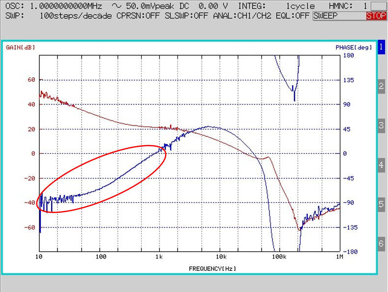

我们正在为新的直流/直流转换器设计评估 LM51551。
我们使用 FRA 测量原型的波特图、但得到了意想不到的相位结果。 在 10Hz 到 1kHz 的频率范围内、测量的相位约为–270°到–180°。 如果我们看看 FRA 原始相位轴,它对应于大约–90°到 0°。
通常、在该频率范围内、我们预计直流/直流转换器环路响应的相位在 0°至–180°范围内。 在我们计算该转换器时、假设 VCOMP 和 VCS 之间没有相位延迟、预期的环路相位约为–90°。 因此、测量结果与我们的预期大不相同。
我们还使用示波器检查了 FRA 输入和输出信号、并确认测量的信号似乎有相位超前。
转换器本身运行稳定。
没有振荡、负载瞬态响应表现出适当的稳定。

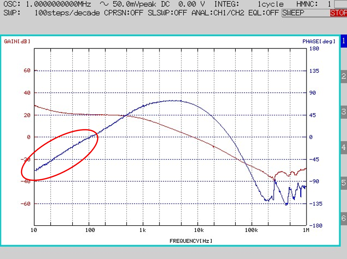

2.我们还购买并使用相同的 FRA 测量了 LM5155EVM-FLY 评估板。
  LM5155EVM-FLY 显示了类似的结果:相位在 10Hz 至 100Hz 范围内约为–250°至–180°。 在 FRA 原始相位轴上、这对应于大约–70°到 0°。根据这些结果、我们怀疑测量结果可能与 LM51551/LM5155 控制或反馈配置有关。

a) LM51551 原型
  - DCM 反激式
  - Vin = 24VDC
  - Vout = 24V
  - Iout = 1.25A
  -测量的相位:–270°到–180°从 10 Hz 到 1 kHz
  - FRA 原始阶段:–90°to 0°
b) LM5155EVM-FLY
  - DCM 反激式
  - Vin = 24VDC
  - Vout = 5V
  - Iout = 3A
  -测量的相位:–250°到–180°从 10 Hz 到 100 Hz
  - FRA 原始阶段:–70°to 0°

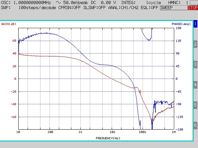

c) 我们的 LM5022 原型
  - DCM 反激式
  - Vin = 24VDC
  - Vout = 24V
  - Iout = 1.25A
  -测量的相位:–20°到–135°从 10 Hz 到 10 kHz
  - FRA 原始阶段: 160°to 45°

    您好 Conor、
    我不知道您对 FRA 有什么意义。 请注意、波特图是一次小信号测量、因此您需要确保在整个频率范围内、转换器的反应需要是小信号响应。 这意味着、当您在 DCM 模式下运行器件时、您需要观察输出电压和开关节点。 为了获得有用的波特图结果、转换器必须永久开关且不跳过脉冲。
    因此、在整个测量过程中、请观察输出电压和开关节点、确保转换器不会进入 DCM。 否则、所示的波特图没有意义。
    1.请与生产 FRA 的公司讨论。
    2.由于反馈节点是放大器的负输入,是的,存在 180 度的相移。 因此、为了确保稳定性、波特图的相移需要高于 180 度。
    3、这是一个您需要询问 FRA 生产公司的问题。
    4.如前所述,这种行为很可能是由 DEM 中的大信号响应引起的,造成误导的波特图结果。
