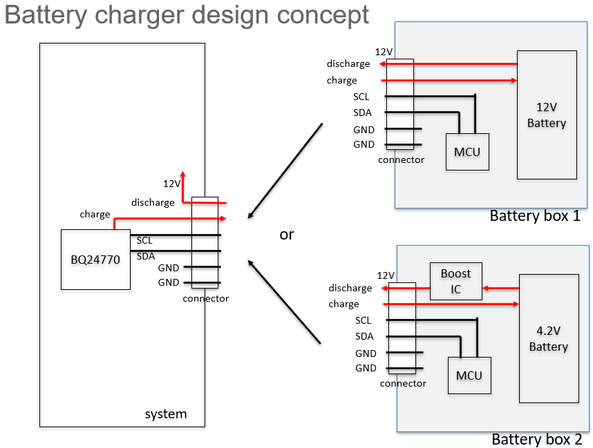

尊敬的团队:
以下是 BQ24770 的设计概念、客户希望将一个系统设计用于 2 种电池盒、但连接器引脚排列相同。
MCU 可以与充电器通信、为相应的电池盒设置不同的充电电压和电流。
因此、它们需要分离充电和放电路径。
这意味着放电路径不会经过 Rsense 和 MOSFET。
是否存在任何潜在风险?
欢迎您提出任何意见。 谢谢。
    您好、Peter、
    他们是否计划将系统负载与电池并联? 我对您所说的“新“放电路径感到困惑。
    基督教
    尊敬的先生:
    编号
    来自电池盒的 12V 放电路径用于系统负载。
    充电也是相同的、但放电时会有所不同。
    下面是一张简单的照片来展示它,希望你能得到它。
    客户将使用一些电路来控制蓄电池箱中的充电和放电路径。
     将充电和放电路径分开的原因是、如果只有一条路径、则适用于 12V 电池盒、但对于 4.2V 电池盒、它之间有一个升压 IC、无法正常工作。
    而且、如果升压 IC 位于系统侧、则 12V 电池盒将不工作。
    无论使用何种类型的电池盒、他们都希望保持系统负载为 12V。
    如果您对此设计概念有任何建议或疑虑、也请告知我。
    谢谢。
    HelloPeter
    我认为这种设置没有明显的问题。
    基督教
