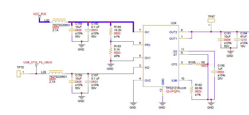

您好、
我使用 TPS2121RUXR 电源多路复用器切换板载电源和 USB 电源(均为 5V)之间的电压。 我希望在两个电源都存在时优先考虑板载电源、而无需任何手动切换。 您能告诉我、设计是否能按预期运行吗?

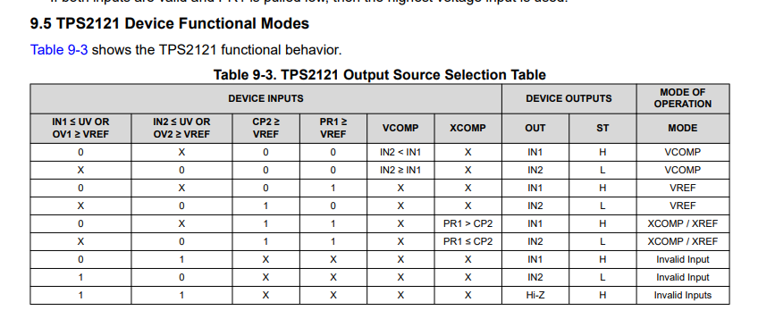

    我是否可以知道客户希望在下表中的哪种模式下运行?
    原理图看起来正常、没有问题。

    您好、
    我希望它在 XCOMP / XREF 模式下工作。

    您好、
     PR1 和 CP2 应大于内部基准 VREF (1V) 才能使用 XCOMP 模式。 那么只有切换时间为 5us、否则切换时间为 100us。
    Hemanth
    您好、
    因此、我必须将 CP2 连接到大于 1V 的更高电压、当 IN1 为 5V 时、OUT 将为 IN1、当 IN1 为 0 且 PR1 低于 1V 时、OUT 将移至 IN2。
    如果我错了、请纠正我。

    您好、
    如果 PR1>CP2、当 CP2>PR1、VOUT = VIN2 时、VOUT 为 VIN1&、但如果要在 XCOMP 模式下运行、则 PR1 和 CP2 应大于 1V (VREF)。
    请清楚地阅读下表。
