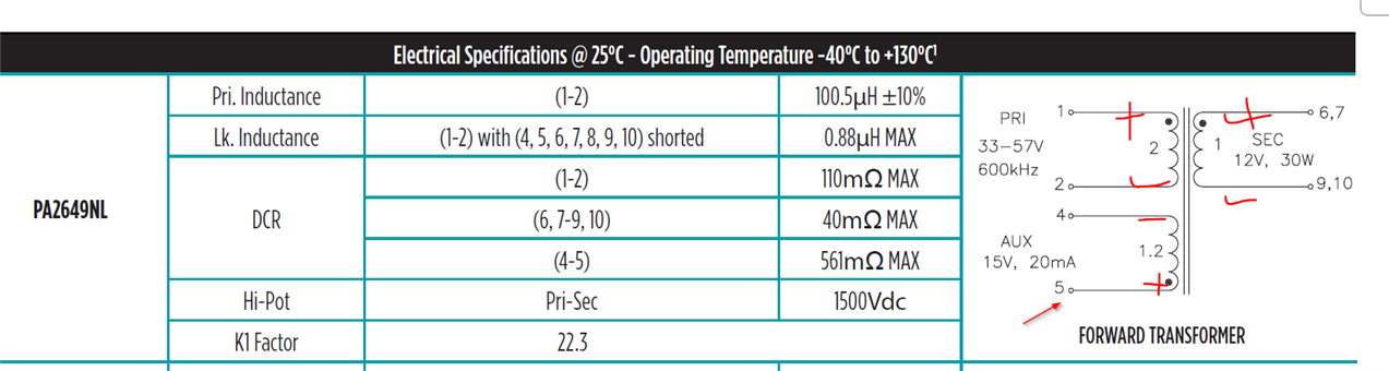

    尊敬的 Asher:
    该测量结果表明直流/直流级无法正常工作。
    似乎变压器端接设置不正确。
    这是您的原理图:
    这是数据表:
     相应的正极端子应为 1、5 和 6、7。 在您的原理图中、辅助绕组是反向的。
    是否可以尝试在 4、5 上交换连接并再次测试?
    Zhining
    尊敬的 Zhining:
    我已经验证了变压器端接是根本原因。 感谢您对此进行研究。
