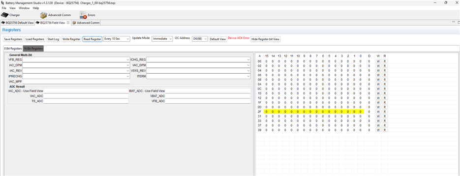

    现在我要回去再处理这个问题了。 最初、我们连接了适当的电池、输入和输出均良好。 但我遇到了一个问题。
    当将所有设备连接起来并继续测试时、设备根本无法被识别。 我们收到了“设备确认错误“。 我们尝试卸载软件并重新下载它、但这没有解决问题。 我是否需要打开单独的 TT?
    Aaron
    您好 Aaron、
    无需单独购买机票。  我假设您使用 BQSTUDIO 与 EVM 进行通信?  如果您有 I2C 读取器甚至示波器、您是否在 SDA/SCL 上看到了 I2C 脉冲?
    Jeff
    我正在发送我当前看到的内容的屏幕截图。 在哪里可以看到脉冲打开(主要是我在哪里找到该功能)SDA/SCL? 我是否需要一个 O-Scope 来查看此信息?
    您好 Aaron、
    我当时正从示波器图或 Saleae 逻辑分析仪中寻找一个图。
    此外、BQSTUDIO 软件和 EV2400 /500 框也有点错位。  因此、您可能需要关闭 BQSTUDIO、关闭 EV2400 的下电上电、然后重新打开 BQSTUDIO。
    Jeff
